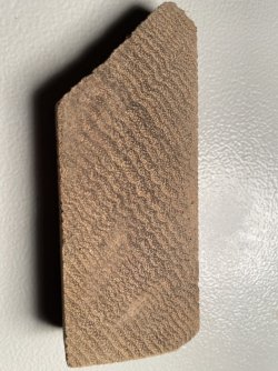

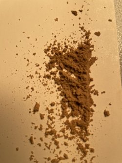

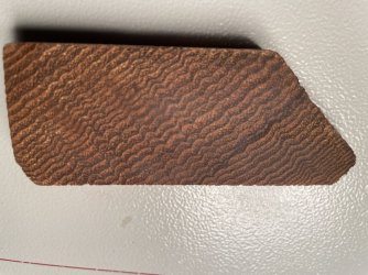

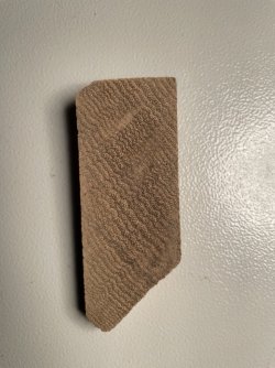

Auf Davids Anregung hin habe ich mal den Schwingschleifer über das Hirnholzstück geführt - hier ein paar Fotos, die hoffentlich mehr verraten :emoji_wink:
(Das letzte (0679) zeigt den gelblich-(leicht)rötlichen Schleifstaub, keine Ahnung, ob das zur Klärung beitragen kann. Beim vorletzten (0682) habe ich die Schnittfläche leicht benetzt.)
Nochmals danke und
Peter
IMG_0686.jpeg IMG_0683.jpeg IMG_0682.jpeg IMG_0679.jpeg )

Robinie will ich nicht ausschließen, aber das mit solcher Gewissheit sagen zu können halte ich für schwierig. Robinie hat aber schon ein recht ausgeprägtes Farbspektrum.
Hier ein Beispiel, dass der TE mal vergleichen kann:
Gruß, David
3.840
Da Brat mir doch einer nen Storch. Hätte schwören können, das das Eiche ist. Aber das Porenbild paßt tatsächlich nur zu Robinie. Kastanie, Eiche und auch Rüster sind ringporig, von allen Verdächtigen paßt das nur zu Robinie. Hier haben wir nochmal den eindeutigen Beweis, daß eine genauere Bestimmung nur über das Porenbild möglich ist. Ernst- Werner hat recht und wer recht hat, gibt einen aus. Porenbilder der verschiedenen Hölzer sind sehr schön in dem Buch von Gottwald " Handelshölzer " abgebildet.

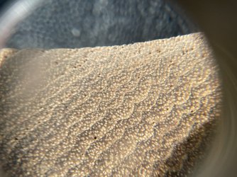

Hui, hier ist ja was los gewesen! :emoji_slight_smile:
Das Rätsel scheint sich ja zu klären ...
Woodmaster23s Wurf war also ganz und gar kein so kleiner ... :emoji_wink: Er und Ernst Werner haben sich das Körnchen redlich verdient, finde ich! :emoji_clap:
Ja, David, Dein Beispiel paßt ziemlich gut, auch weißbuches Hinweis auf die sehr hellen Poren trifft ins Schwarze (hihi).
Hier noch ein Foto, aufgenommen durch eine Lupe (8x), wo die Poren zwar eine weniger klar strukturierte Abfolge von "Streifen" unterschiedlicher Größe aufweisen als auf Davids Bild, dem aber doch einigermaßen nahe kommen. Oder deutet dieser Unterschied doch wieder auf eine andere Holzart hin, vielleicht die von Ernst Werner ins Spiel gebrachte Akazie? Den Gottwald besitze ich leider nicht.
Herzlichen Dank allen Beteiligten für ihre Expertise, Hilfe und Geduld (sicher hätte es mit besseren Fotos früher geklärt werden können, tut mir leid, ich habe die Funktion 'Bild einfügen' erst vorhin entdeckt, davor hatte ich immer nur mit dem (volumenmäßig doch arg begrenzten) 'Dateien anhängen' gearbeitet).
7.849
Auch wenn es nach Robinie aussieht muss ich zuerst ein Stück alte Robinie anschneiden um die Farbe zu vergleichen.
Für mich ist die Farbe zu dunkel, zu braun, das goldbraun fehlt oder der Anschnitt ist knapp geraten.
3.840
Die Farbe von Holz ist bei der Bestimmung immer mit Vorsicht zu bewerten. Zu viele Faktoren führen zu zu vielen Veränderungen. Wenn ich jetzt die Lupenfotos sehe, bin ich doch wieder verunsichert. Ich werde mal in die Werkstatt gehen und mir meine Robinie mal mit der Lupe anschauen. Mal sehen, was dabei rauskommt.
