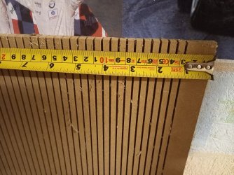

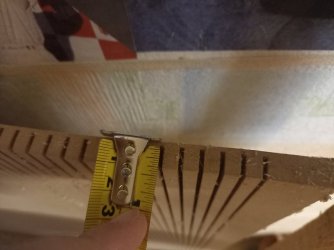

Hier als Inspiration, wie es der Hersteller solcher Platten macht.
Ob sich normale MDF genauso verhalten oder ob die Deckschicht hier anders aufgebaut ist, weiss ich. An deiner anstelle würde ichs an nem kleinen Stück ausprobieren.
