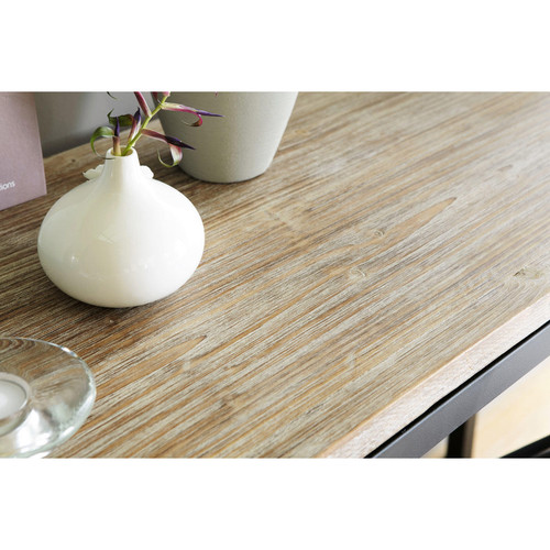

Ich baue grade ein Hifi Regal aus Ziegeln und Fichtendielen.
Was den Farbton anbelangt bin ich aber nicht so sicher. Habe auf ein paar Probestücken schon diverse Töne getestet aber nichts hat mir so 100% gefallen.

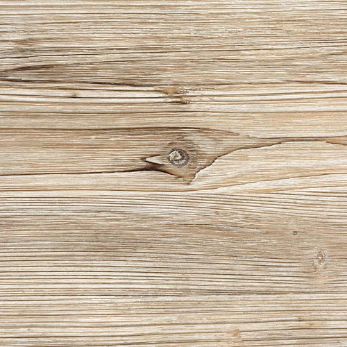

Es soll so in die Richtung blasses Braun , grau, gehen. Ich kann das schlecht beschreiben deswegen ein paar Bilder die ich rausgesucht habe:emoji_slight_smile:
Kann mir jemand sagen welcher Farbton/ Produkt diesem Farbton nahe kommt, bzw. in diese Richtung geht ? Beize? Öl? Wachs ?

mir EINEM Auftrag nur mit Öl dürfte diese Oberfläche nicht erreichbar sein.
DAS ist zum einen mal gebürstet. Dann vermutlich gebeizt dann gekälkt und vermutlich dann lackiert.
Wie und ob man gekälkt mit einer Öloberfläche kombinieren kann weiß ich nicht. Die weiße Betonung braucht eine schützende Dechschicht die diese fixiert. Öle sind ja nicht sonderlich Schichtbildend.

Ne Möglichkeit wäre bürsten und dann mit einem weiß pigmentierten Öl behandeln.
Allerdings schreibst Du Fichte, selbst mit solch einem Öl ist der Grundton ein anderer, wie auf dem Bild.

Hey vielen Dank für die Tipps, ok dann fang ich mal an zu Bürsten :emoji_wink:
Ich hab noch ein wenig Verschnitt hier liegen, da probier ich die Sachen dann mal drauf aus :emoji_slight_smile:
