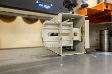

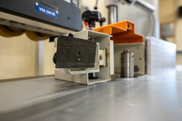

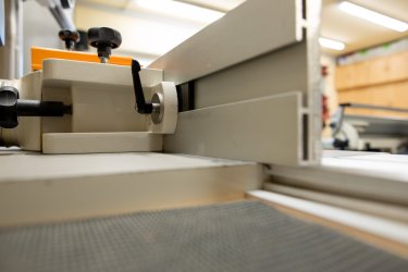

Hallo Clemens,
ich bin z.Zt. dabei meine Tischfräse mit den Integralschienen von Bernardo nachzurüsten. Könntest Du freundlicherweise mal die Nutenschiene für die Befestigung der Schienen an der Fräshaube vermessen?
Würde ich grundsätzlich gern. Ich habe die Fräse aber seit zwei Jahren nicht mehr. Daher ist das schlecht.
Ich meine @FrankRK hat den Anschlag auch. Bin mir aber nicht sicher.
FrankRK
22. Februar 2024
444
Sauerland
Ich habe den Fräsanschlag damals bei Holzprofi gekauft und an meine SCM (Holzkraft) geschraubt.
Habe schnell eine kleine Zeichnung von der Rückseite des Fräsanschlags gemacht. Wenn man die M8er Schraube zur Befestigung berücksichtigt, dann hat man die Möglichkeit sie in der Höhe von 61mm bis 93mm Mitte Schraube zu befestigen.
