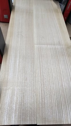

Ich habe in der Mittagspause 2 Bretter Esche abgerichtet und bin von dem Ergebnis begeistert. Der ADH scheint super eingestellt zu sein und nun kann ich endlich damit arbeiten.
Das Bild unten zeigt aneinander gelegte, nicht verleimten Bretter. Die passen nun endlich sehr genau und mit dem Finger ist kein Übergang / Versatz zu spüren.

Stimmt, sieht auf den Bildern tatsächlich wie ne Delle aus. Ist aber alles schön glatt.
Danke @Lorenzo für die Erklärung. Das wusste ich nicht.
