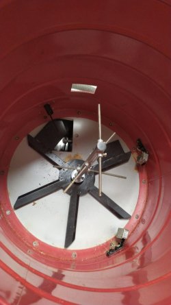

Und wie funktioniert das Ganze? Da oben in den Vorratsbehälter kippt man die Späne rein. Späne und Staub fallen in einer Holzwerkstatt immer ganz viele an und müssen dann entsorgt werden. Das macht Arbeit und kostet Zeit und Geld. Deswegen kippt der Stefan seine Späne lieber in seine Presse.
Unten drin sitzt ein Rührwerk mit ein paar Sensoren. Das rührt den Holzabfall durch, damit sich keine Luftnester bilden und alles gut nachrieselt. Unten kommen die Späne dann über ein Loch in den Fördermechanismus.

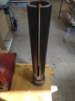

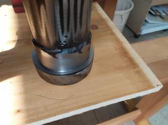

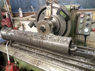

Nach längerer Zeit des Schraubens sind 3 von 4 Baustellen an der Maschine behoben. Nr. 4 lasse ich so und die wird beobachtet (Riss in Schweißnaht). Die Spannzange wurde neu gefertigt aus einem Präzisionsstahlrohr 85x10x560mm. War echt nicht einfach sowas mit 65mm Innendurchmesser und der 10er Wandung zu finden. Bestellt habe ich per Mail - kam billiger. Ein anderes Rohr hatte ich nicht günstiger gefunden.

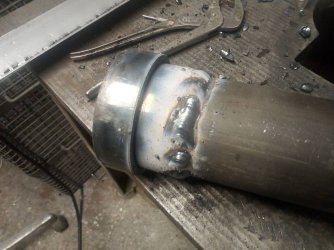

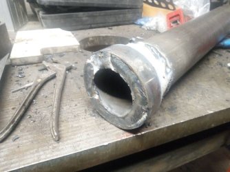

Ein sehr lieber Forenkollege hat mir dann mit dem Rohr geholfen und den alten Stummel aufgeschweißt + Metaller-Hokuspokus-Schweißibus gemacht, das ich nicht verstehe. Die Bilder darf ich zeigen, ob er sich outet, überlasse ich höflich ihm. Ich bin aber echt dankbar, dass sich jemand dieser doofen Bastelei angenommen hat.
Die Spannzange passt sehr gut zu den Spannbacken der vorderen Hydraulik. Die Maße außen wie innen stimmen ja.

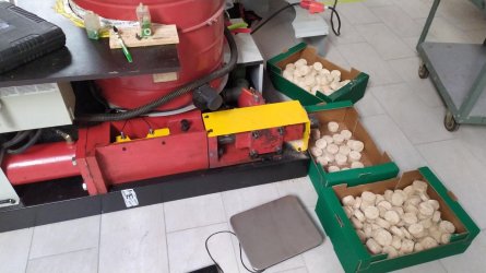

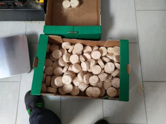

Der erste Testlauf heute mit fluffigen Fichtespänen war erfolgreich. Ich muss noch etwas mit den Einstellungen spielen, bin aber soweit sehr angetan. Es ist taiwanesischer Maschinenbau mit einigen Dingen, die ich mir anders aufgebaut gewünscht hätte und die einige unnötige Stunden geschluckt haben, aaaaber es funktioniert jetzt und wurde nicht zur teuersten Maschine im Fuhrpark - das passt also. Vor allem kann man oben einen ganzen Sack reinkippen, Knöpfchen drücken und es stoppt, wenn's leer ist. Leider nicht selbstverständlich unter dieser Gewichtsklasse.
Wenn einer Fragen hat, nur zu. Sonst ist die Reparatur mit diesem Bericht dann abgeschlossen und der neue Sensor übrigens war wunderbar - danke!
Die grüne Kiste neben meinem Fuß ist das Resultat von genau 10min beim Testlauf - 3,0kg. Nicht atemberaubend, aber auch nur feine Fichtenspäne und ein Anfang.

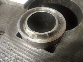

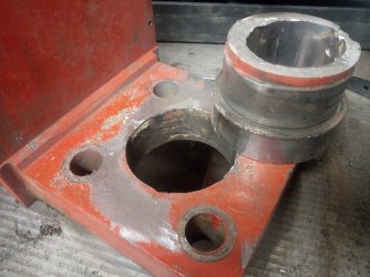

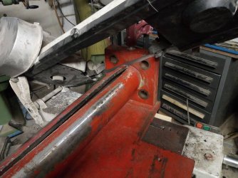

Edit noch ein paar Bilder, vom Abtrennen und verschweissen
Hi Kersten,
da hast du dich dann "geoutet". Nochmal einen Riesendank, dass du dich um diese fricklige Arbeit gekümmert hast. Wenn man mit sowas kommt, freuen sich die Schlossereien ja so unglaublich. Der eine (Schwerpunkt Hydraulikzylinder) hat deswegen abgelehnt.
Zeitlich war das für mein Empfingen fix. Parallel habe ich ja andere Teile zerlegt und an unmöglichem Ort mit Karangelenk und Adapter für die Ratsche die Sacklöcher nachgeschnitten. Das dauerte auch. So ist alles in unter 2 Monaten wieder fit - bei einer nicht essentiellen Maschine finde ich das top.
