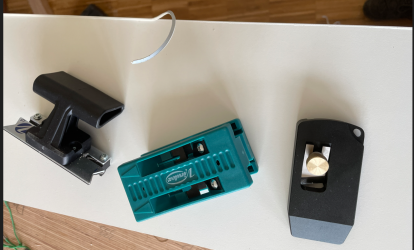

Habe jetzt mal 3 getestet:
Ostermann
Virutex "Doppeltrimmer"
China Amazon trimmer
das entspricht auch dem Qualitätsergebnis, das Chinading ist vom Ergebnis und Handling mist.
Der Ostermann müsste auch ein Virutex sein, wegen dem "V" Logo drauf...
Gibt es noch ein besseres Modell was ihr empfehlen könnt? (für ABS bis 1 mm)

Yo die 700 habe ich da, zusätzlich noch Mafell Kantenfräse gerüstet für R1 und R2 , trotzdem war ich positiv überrascht das dieses V Teil von Ostermann eine Erleichterung ist:
weniger ABS Späne ( die wird nie voll abgesaugt)
gerade wenn du über Eck die angrenze Kante anfahren willst musst du den Überstand abnehmen vorher, da ist das V Teil einfacher und schneller als zur Fräse zu greifen und die Rundung macht es dann im Nachgang in einem durch...
