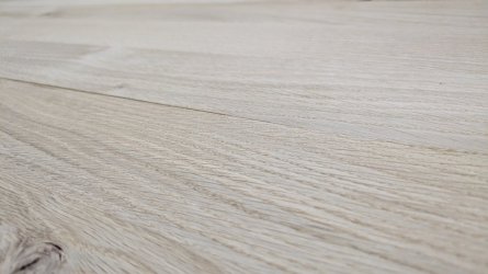

Ich habe mich an einen Terrassen Eichentisch (ca. 100 x 150 cm) aus ca. 8-10 cm Streifen gewagt. Im großen und ganzen bin ich ganz zufrieden, habe aber leichte ca. 1mm Stöße.
Ich denke es wäre das vernünftigste diese mit einem Hobel abzutragen. Oder ist das Blödsinn?

Kannst du kurz besser beschreiben wo du diese Stöße hast. Sind das Vertiefungen in der Fläche oder kleine Stellen an der schmalen langen Kante von einigen Brettern?
Die Dinge in der Fläche würde ich wohl oder übel so lassen. An den Kanten kann man gut was abtragen.

@ChrisOL hier ein Bild. An der Leimfuge ist eine kleine Erhöhung.

Danke für das Bild.
Ich bin ein Freund von Handhobeln. Hier würde ein guter Putzhobel funktionieren. Sehr wenig Spanabnahme und sehr scharfes Eisen. Nur ist das nicht das beste Übungsobjekt. Man hat auch schnell Ausrisse im Holz.
Hier würde ich dir tatsächlich einen Exzenterschleifer empfehlen. Damit hast du schnell ein sauberes Ergebnis oder auch per Hand.
Das nennt man Höhenversatz nach dem Verleimen. Das ist ganz normal.

Das ist klassische Putzhobel-Arbeit.
Das wichtigste ist nicht der Hobel, sondern der Hobelnde.
Kauf dir einen schönen Putzhobel, der dir gefällt und in dein Budget passt - nichts Spezielles. Dann hast du auch deinen Universalhobel. Die meisten Heimwerker brauchen nichts andres.
Beim Hobeleisen schärfen solltest du darauf achten, dass die Schneide tendenziell eher rund wird als hohl, sonst hackt dir die Ecke daneben ins Holz.
Dann stelltst du das Eisen gaaaanz schwach ein, so dass es noch keine Späne gibt und gibst ganz langsam zu.
That's it.

Wenn du das beihobeln möchtest, muss aber der Faserverlauf bei nebeneinanderliegenden Lamellen gleich sein. Wenn die eine Lamelle steigenden und die andere fallenden Faserverlauf hat, hast du ein Problem. Das führt bei einer Lamelle dann zu Ausrissen. Da würde ich dann auch eher Schleifen empfehlen.

Ich werde es erstmal mit dem Exzenterschleifer probieren, da der Höhenversatz (hab ich gelernt :emoji_slight_smile:) ja nicht viel ist.
