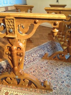

42 mm Eiche. Mit Stich- und Dekupiersäge (!) vorgearbeitet.
Schablonen aus 10 mm MDF aufgeschraubt,
mit 1/2“ Bündigfräser, Anlaufring oben, 8 mm Schaft, in zwei Durchgängen abgefahren.
Dann von der anderen Seite mit Anlaufring unten versäubert. Danach mit Teller- und Zylinderschleifer eventuelle Brandspuren entfernt und alles geglättet.
Die OF ist eine ganz einfache Metabo, mindestens 20 Jahre alt.
Geht also alles. Geduld ist aber nötig.
