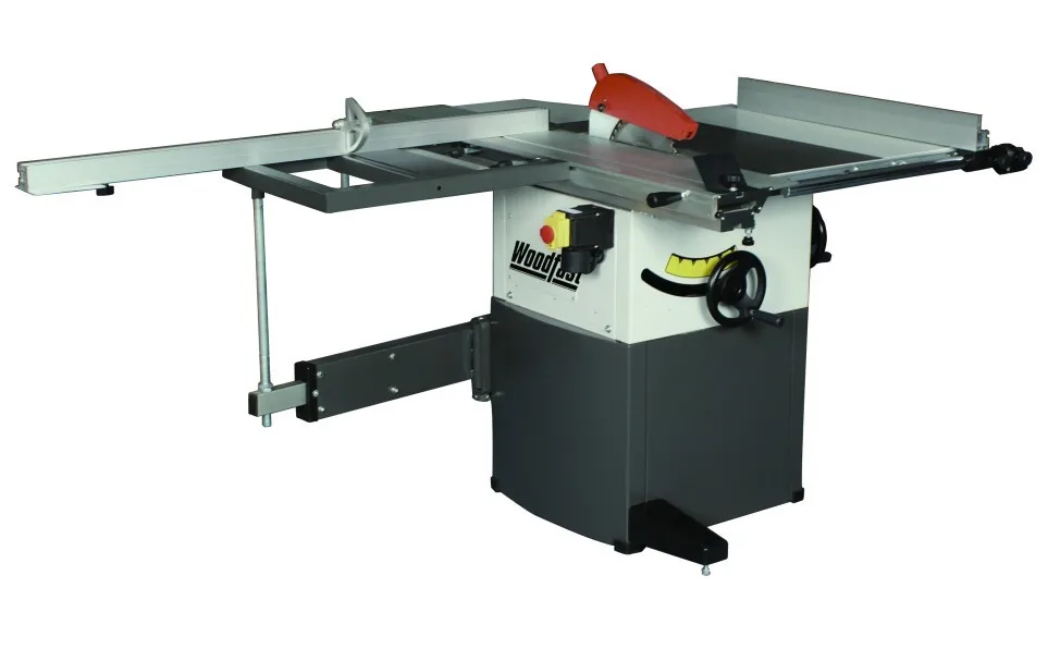

Hier zumindest einmal ein Bild. Auf meiner Bernardo 1600 N ist das wirklich unproblematisch.

der Parallelanschlag wäre (ist) der Grund, die Holzmann aus der China-Familie nicht zu nehmen.
Der auf Rund-Vollmaterial gefûhrte Parallelanschlag wie bei z. B. Bernardo/ Record-Power gefällt mir da deutlich besser.

stimmt, der Anschlag der Bernardo ist noch mal eine gute Nummer besser.
Der Anschlag der Record Power ist aber meiner Meinung nach ausreichend.

Dieser Typ Sägen fallen vermutlich alle vom gleichen chinesischen Band, sie unterscheiden sich lediglich in der Farbe ( Bernardo, Holzmann, Jet, Hans Schreiner, Record Power oder Holzstar und wer noch alles ) in der Länge des Schiebeschlittens, der Parallelanschlagführung und des Preises. Die Jet hat den selben Gussklotz zur Führung wie die Bernardo. [ame]http://www.youtube.com/watch?v=cVaJ6Qhcy9k&t=4s[/ame]

Dieser Typ Sägen fallen vermutlich alle vom gleichen chinesischen Band, sie unterscheiden sich lediglich in der Farbe ( Bernardo, Holzmann, Jet, Hans Schreiner, Record Power oder Holzstar und wer noch alles ) in der Länge des Schiebeschlittens, der Parallelanschlagführung und des Preises. Die Jet hat den selben Gussklotz zur Führung wie die Bernardo. http://www.youtube.com/watch?v=cVaJ6Qhcy9k&t=4s
...und auch diesen billig wirkenden oberen Absaugschlauch an der Schutzhaube, wobei mich erstaunt, dass er einige Jahre (und noch immer) bei mir überlebt hat.
Ansonsten kann man - entgegen der obigen Aussagen von ranx - die Maschine hin und her schieben ohne jedes Mal neu justieren zu müssen. Sie ist bei weitem nicht so billig und schlecht hergestellt, wie es hier oftmals darzustellen versucht wird.
Ich würde ja gerne auch Negatives über meine preiswerte Maschine schreiben, aber ausser dem Absaugschlauch und einer Kunststoffsterngriffschraube am Queranschlag kann ich nichts bemängeln. Die Bleche sind mindestens 2 mm stark, die Handräder aus Guss, irgendwo müssen ja auch die 170 kg Gewicht herkommen.
