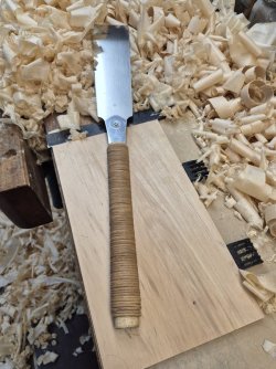

@Tarnished da reicht eine 240er. Was mir sehr geholfen hat, war das Umwickeln des Griffes mit einem Lederband. Die Griffe der Japansägen sind mir immer zu dünn. (Handschuhgröße 9) 20260110_113847.jpg Japaner scheinen kleinere Hände zu haben

Welche Ryoba zeigst du dort auf dem Bild?
Ist das auch eine Gyokucho?
Kannst du etwas zu dem traditionellen und modernen (eher parallel) Anordnung sagen?

DIe gezeigte Säge ist, glaube ich, die Hausmarke von Dictum. Hersteller kenne ich nicht. Mit Gyokucho/Razorsaw kaufst du dir sicher nichts falsches, das ist gute Qualität.
Ob eher "traditionell" oder "modern", kann ich nicht beurteilen, da ich bisher nur mit traditionellen gearbeitet habe.
