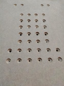

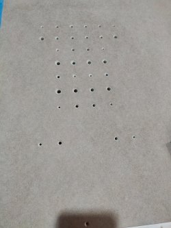

Die Frage ist jetzt: Wie groß sollen/müssen die Löcher für den Schleifstaub werden?
Die Absaugung hat 50mm Rohre
2mm ?
3mm ?
4mm ?
5mm ?
6mm ?
7mm ?
8mm ?
9mm ?
10mm ?
Ne Mischung ?
Meine Angst ist halt, mach ich die Löcher zu groß, wird der Schleifstaub nicht mehr sauber abgesaugt, nur im hinteren Bereich dann.
Das wäre meine aktuelle Überlegung:
Rot: 2mm
Lila: 4mm
Blau: 6mm
Die Überlegung dahinter ist, dass ja feiner staub eher nach außen geht und da dann abgesaugt werden kann, wenn's mal größere stäube sind werden die dann in der Mitte abgesaugt

Hätte ich jetzt auch so vorgeschlagen, wie soll ein Tisch absaugen? Ich erinnere eine horizontale Plattensäge, die das Werkstück ansaugte und so fixierte.

Hatte mir gestern bei der Werkstattvorstellung schon Gedanken gemacht, wofür man so einen Schleiftisch mit Schütte gebrauchen könnte. Könnte der vielleicht für das Schleifen per Hand sinnvoll sein? Eine Absaugung am Schleifklotz stelle ich mir eher hinderlich vor. Aus dem Bauch heraus wäre ich bei mindestens 5mm Durchmesser. Ist wahrscheinlich eine Sache des Herantastens. Größer bohren kann man immer noch.

Dennoch entstehen da auch Stäube die er nicht absaugen kann bzw, wie @flüsterholz richtig geschrieben hat, für's Hand schleifen, grad nen Gitarrenhals schleift man durchaus lang und ausgiebig, von Hand mit nem Schleifpad da nen Schleifklotz oder Hand geführte Maschinen da nichts ausrichten können (wenn ich sie führe) und da fällt eine Menge Staub an, wenn da schon einiges von dem was nach unten fällt abgesaugt wird ist das nicht so verkehrt.
So zumindest meine Vorstellung, auch ist es praktisch wenn man die Werkbank abkehrt und nicht den ganzen Deck auf den Boden kehrt, sondern dann halt einfach da über die Löcher schiebt :emoji_slight_smile:

Hast Du Dir Schleiftische angeschaut, die es fertig zu kaufen gibt? Carsten hat's schon erwähnt, die verwenden Leisten mit Abstand, keine Löcher. Was ich mal am Rechner durchspielen würde: wieviel gesamte "Durchlassfläche" hat so ein Tisch bei welchem Absaugvolumen. Das vergleichst Du mit dem Absaugvolumen, das Du mit 50mm Rohr grob hinbekommst. Und wie könntest Du Lochgröße und -raster kombinieren, um auf vergleichbare Werte zu kommen.
Mein Bauchgefühl sagt mir allerdings, dass zu viel Staub neben den Löchern liegenbleibt. Bei der Konstruktion mit schmalen Leisten vermute ich, dass der Staub beim Schleifen einfach leichter "über die Kante geschubst" und deshalb besser abgesaugt wird.

Hab grad auch wieder gegoogelt, die meisten machen es mit einer Stecktafel, dementsprechend werd ich vermutlich noch das Raster feiner machen und dann mit 5mm - 9mm die Löcher bohren.

Die Löcher bei dem Holzmanntisch sind aber schon ordentlich Groß, da ist nichts mit 2mm. Denke auch das die sich zu schnell zusetzen würden.

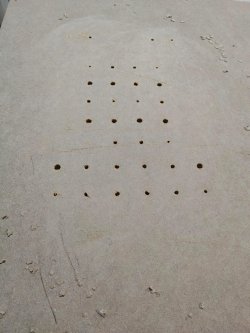

So, man glaubt gar nicht dass es einem mehrere Stunden Spaß bereiten kann einfach Staub auf einen Tisch zu werfen und sich daran zu erfreuen dass es abgesaugt wird :emoji_grin:
https://clipchamp.com/watch/1xsEv9ECYjv
Ja, ein Loch verstopft und im anderen Steckt ein größeres Stückchen fest, aber sind wir mal ehrlich, wenn beim Schleifen die Menge an Staub auf einmal anfällt dann ist da irgendwas falsch :emoji_grin:

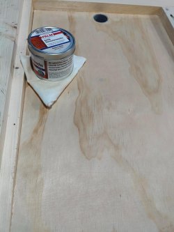

Die 'Schütte' wurde fleißig eingewachst, damit da auch ja nichts hängen bleibt. Auf der Rückseite habe ich die Löcher auch noch sauber gemacht und hardcore gesenkt, so ist das Loch nicht all zu dick.
signal-2023-12-27-160403_002.jpeg signal-2023-12-27-204718_003.jpeg signal-2023-12-27-204718_002.jpeg
Zu guter Letzt noch alle Löcher auf der Vorderseite gesenkt, wenn auch nicht so aggresiv :emoji_slight_smile:
Ich glaub ich werd noch ein bisschen mit Staub spielen wie ein Irrer :emoji_slight_smile:
Achja, Löcher sind jetzt 5-10mm
