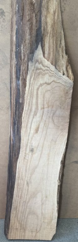

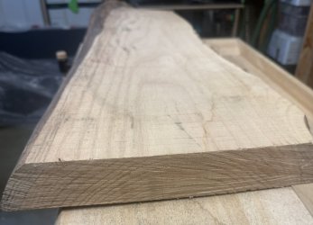

Kann mir einer seiner welche Holzart diese Bohle ist?

spontaner Gedanke: Eiche Splint, aber bei der Bildqualität kann es vieles sein. Bessere Fotos würden den Profis hier sicherlich helfen (ich bin keiner davon und liege deshalb vielleicht auch daneben). Viel Erfolg
3.668
Ich bringe mal ganz vorsichtig Rüster ins Spiel. Trockne gerade welche und sehe schon Ähnlichkeiten. Bessere Fotos wären aber auf jeden Fall nötig, so ist das alles eher so rate mal mit Rosenthal.

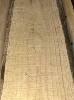

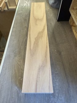

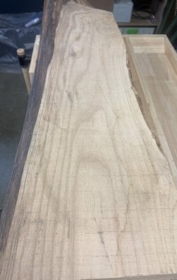

So ich habe jetzt noch mal versucht bessere Fotos zu machen vielleicht erkennt man es jetzt besser

Ich habe Zweifel, aber wenn alle sagen es ist Esche, dann ist es Esche. Auf dem ersten Foto erkenne ich einen schmalen Splint, das kenne ich von Esche nicht sondern eben eher von Rüster. Bei den Fotos hast Du Dich von 5+ auf 4- verbessert. :emoji_sunglasses:Mann braucht das Foto einer gehobelten Fläche und eine Nahaufnahme vom sauber geputzten Hirnholz. Entscheide aber selbst ob sich das für Dich lohnt. Verbrauche es als Esche und gut isses.

Bitte Schleife oder hoble ein Teil der Fläche sauber und mache dann ein ordentliches Foto.

den letzten Fotos nach ist das ziemlich sicher Eiche. Die feinen Risse sprechen für mich subjektiv eher für die Eiche.
Wobei ich nach den ersten Fotos auch sofort auf Esche getippt habe.
Rüster schließe ich aus.

Herzlich willkommen im Dauerwettbewerb der suboptimal schlechten Holzbestimmungsfotos...:emoji_slight_smile:
Esche und Eiche sind ja zwei Hölzer, die der Schreiner häufig in der Hand hat, und die er eigentlich sofort und auf Anhieb sicher erkennt wenn er sie sieht... wenn die Bilder etwas besser wären... ja wenn....
Im Eingangspost war ich auch tendenziell mehr bei Esche. Jetzt in den weiteren Bildern meine ich Holzstrahlen erkennen (erahnen) zu können, und bin da wiederum mehr bei der Eiche. Für möglich halte ich auf allen Bildern Beides.
bin auf bessere Fotos gespannt.
Ich sehe das auch so. So sägerauh is das nix! Bitte tu doch mal, so wie man das auf dem Holzplatz im Zweifelsfall auch tut, eine Stelle mit dem Handhobel anhobeln und scharfe Nahaufnahme(n).

Idealerweise Hirnholz anhobeln
Bei Eiche müsste man auf der Rückseite der Bohle im Bild 9799 etwas von den Spiegeln sehen.
