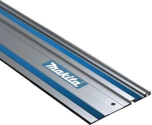

-> Meine einzige Idee wäre das Makita System, und da dann die 2. Nut bearbeiten (Überstand wegfräsen). Hier scheint der Gleitbelag näher an der 1. Nut zu sitzen.

Die Gleitstreifen sind bei der Festool in Nuten eingelassen, würde ich nun welche zufügen würde die Säge etwas höher aufliegen, was allderrings zu vernachlässigen wäre.
Bei Youtool sitzen die Streifen wie auch bei der aktuellen Metabo einfach auf dem Profil.

Ich hatte mal eine Makita Schiene ausprobiert, da war aber der Splitterschutz zu kurz bzw hätte umgeklebt werden müssen. Außerdem hatte ich Spiel in der Führung, obwohl auf Anschlag festgedreht.
