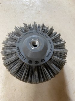

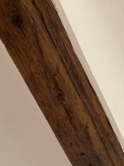

Hallo, soll der Balken sichtbar bleiben, also ich meine schön ausschauen?
Dann würde ich für die Flex eine Nylonschleifbürste nehmen. So hab ich meinen Eichenbalken gesäubert und die Form bleibt erhalten.

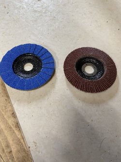

Fächerschleifer für die Flex funktionieren auch sehr gut, ich hab außen am Fachwerk damit die Ausbesserungen angeglichen, hatte aber 40er Schleifkörnung und das wäre für den Balken sicher zu viel. Mit der Bürste kommen Maserung und Formen, auch Abweichungen, besser rüber und man muss nicht drauf achten, dass man irgendwelche Riefen reinschleift. Wenn Fächerschleifer, dann so einen, der nach außen etwas konisch abflacht, sonst bekommt man leicht Scharten hinein. Zum Vergleich im Bild der braune, der blaue hat das nicht und ist flach. Schleiffächer nutzen sich schneller ab, sind aber günstig im Vergleich Schleifbürste. Bei dieser konnte ich dafür allerdings auch keine Abnutzung feststellen.
Gutes Gelingen!

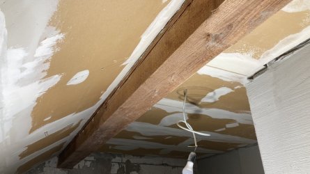

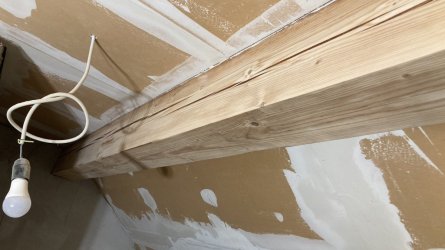

Die Oberfläche muss nicht zu 100% plan sein. Die Balken sind aus den 90er und damals wurde noch Bauholz gemacht. Im Anhang habe ich noch zwei Fotos von einem anderen Raum angefügt, bei dem ich mich mit den Fächerscheiben bereits abgemüht hatte..
