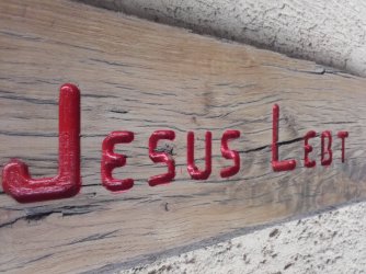

bin ich noch über Eiche-Massivholzbrettchen mit einer Stärke von 6mm gestolpert. Würde das in Frage kommen oder ist da im Außenbereich mit Rissbildung zu rechnen?
Das ist Eiche, ein altes Belagbrett von einem Tieflader. Die Risse hat es,
weil mit dem besagten Tieflader Baumaschinen transportiert wurden.
Hängt seit etlichen Jahren dauerhaft unter dem Vordach unserer Scheune:
