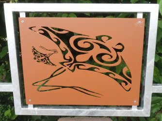

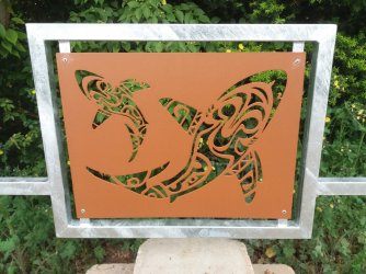

Ich hab vor 3 Jahren ähnliche Muster in Alublech 2 und 4 mm gesägt.
Mit einer Stichsäge.
Anschließend gig es zum Pulverbeschichten.
Das sind nun Zierelemente an meinem Zaun.

Oh ja da sitzt man auch eine Weile dran. Da ist bestimmt auch mal das ein oder andere verbogen?
Ja aber wegen Corona hatte ich fünf wochen nix anderes zu tun. War halt Lockdown.
Verbogen ist Überraschend wenig, hat mich selber gewundert. Nur zwei Teile mussten nach dem Sägen begradigt werden.
