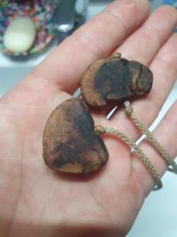

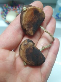

Ja, man erhofft sich irgendwie mehr davon. Es ist sehr hart, aber dann aus dieser speziellen Weinrebenform was zu zaubern ist auch nicht einfach oder die Stücke recht klein.
Als Foto mal zwei kleine Stücke, die hier seit ca. 25 Jahren rumliegen. Kurz gewässert, damit es etwas angefeuert ist.
BTW: Pappel mit Maser kann sehr sehr gut aussehen.
