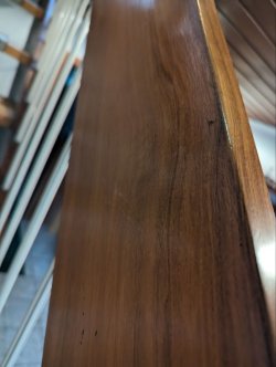

Hallo Woodys, kann mir mal jemand sagen was das für ein Massivholz ist. ?

1. BILD AFFENsitzbaumholz

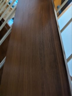

Folgende Bilder Farbton irgendwie Richtung Nussbaum
Welches Alter ? 70er?
Gebeiztes Afromosia, Nussbaumersatz.
Alles Spekulation.

Macht ihr Profis das mal unter euch aus,
bin aber mal so frech (unterhalb des spekulativen Bereichs):
MICH hat es irgendwie an Kiefer erinnert..
nur stört mich dafür der ungewöhnlich dunkle Farbton, sprich der Mathis hat wohl Recht :emoji_grin:
7.788
Diese Art der Maserung hat keine Kiefer dieser Welt.
7.788

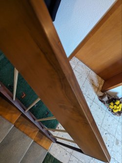

Schau man in Bild 2 im rechten Bereich. Da sind nicht nur die Längsstreifen von Nadelholz, sondern auch so kurze charakteristische Maserung wie von Nuss oder diversen Tropenhölzern.
12. Dezember 2023
50
Heidelberg
Das siehst du da raus ich , oh haja jeeeetzt sehe ich´s auch. klaro. tztz, Mensch wie konnt´ ich nur. :emoji_innocent::emoji_innocent:
(ne sorry auch vergrößert nicht, OP liefert vllt.bessere nach..)

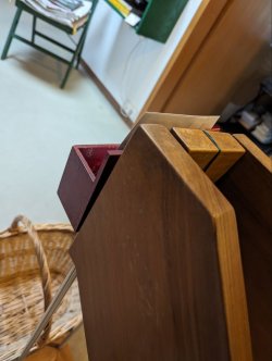

Ich würde Mal max Cropp anschreiben in Hamburg.Da sind die absoluten Spezis für so was.
Aber so am Rande wäre eine Hirnholz Aufnahme im Close Up hilfreich.
Ob Jahresringe zu sehen sind oder nicht ?
Wenn ja heimisch wenn zerstreuporig tropisch.

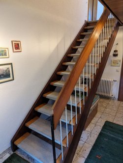

Baujahr vom Haus wäre auch hilfreich.

das "Design" ist doch schwer 70er. Nußbaum kenne ich aus der Zeit eher als Nußbaum rötlich gebeizt. Unbehandelt wäre das deutlich grauer statt so gelb, Und Nußbaum Ersatzhölzer waren zu der Zeit ja sehr verbreitet. Da brauchen wir keinen Cropp und Co. mit etwas besseren Bildern können wir da auch gut mutmaßen. Vor allem sind wir zügiger und sind nicht erst nächstes Jahr wieder "erreichbar"

Diese Bilder taugen nicht für eine Bestimmung: mach ein zwei Bilder der Oberfläche mit gutem Licht oder Blitz, dann sieht mans besser.
Nicht streiten! Bessere Photos!
Unsere "Forumsziege" @Mathis kennt sich mit Holzsorten aus, da schlackern mir immer mal wieder die Ohren. Da kann man nicht meckern! :emoji_grin:

Wenn ich raten müsste wäre ich auch eher beim Tropenholz. Tchitola oder Macacauba oder ähnlich.
Bessere Fotos helfen, auch vom Hirnholz.

Danke für die vielen Antworten. Ich werde versuchen nochmal bessere Bilder nachzureichen.
Meine ersten Einschätzungen gingen Richtung Afromosia oder Afzelia, das war sehr gängig hier im Gebiet. Nussbaum glaub ich eher nicht.
Aber wirklich schwer ohne einen Vergleich daneben zu halten.

Hallo ,
Deine 2 genannten Holzarten kenne ich leider nicht, habe aber vor Jahren in Irland viele Massivholzmöbel in American Black Walnut (Nussbaum) gebaut, das passt für mich nach den Bildern zu 100%.
Grüße Stefan
