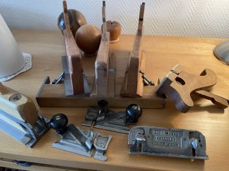

hier meine ersten die für diese Saison den Weg bei mir durch die Werkstatt ins Wohnzimmer gegangen sind
waren geschätzt so 15 schöne und ruhige Stunden im Keller
stückpreis der rohware etwa 5€ und es sind überwiegend sehr spezielle Spezialisten :emoji_wink:
Denke bei deine n sind es bis auf drei vier eher bleienten für die thermie, hoffen es aber nicht
Der dritte von rechts mit der überbreiten Stahlsohle... So einen hab ich auch.

Was macht man damit ?
Das kann ich auch nicht sagen, es würde mich aber interessieren weil er einige Spuren einer wahrscheinlich nicht so richtigen Nutzung hatte.
er nennt sich nutwangen-hobel , gibts auch als eckennutwangenhobel ,der ist aber nicht so verbreitet
gibt es mit StahlSohle und aber auch komplett aus Holz und auch schöne aus der „ feintischlerei“
die Werte von Max. Tiefe von 5-10 mm sind schon sehr begrenzt, Breiten so ab 5 , 6 mm
das Gegenstück der Engländer wäre die no97, no98 und die no 78
denke die sind in der Anwendung universeller( bin aber nur Sammler)
die genaue Anwendung für diesen deutschen nutwangen-Hobel würde mich aber auch sehr interessieren

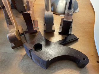

Der Name "Nutwangenhobel" sagt eigentlich alles und bestätigt mich in meiner Vermutung:
Man kann damit innerhalb einer Nut hobeln und diese dadurch aufweiten.
Danke!
Allerdings hatte ich diese Anwendung/Problem noch nie... Dann wird er wohl weiter im Regal bleiben.
Was mich bei meinem irritiert hatte: Das Eisen ist sehr stumpfwinklig geschliffen - wahrscheinlich Murks.

Ja definitiv ein kurzweiliges Thema , abwechslungsreich und meistens auch still ohne spitze Steinchen
altersbedingt die richtigen Zahlen :emoji_wink: nr.98, nr. 99 und nr.79
für diese Bauform muss ,,früher,, schon eine Anwendung gegeben haben.
Die Eck-Variante ist seltener , alle anderen aber nicht so

Das sind ja sehr interessante Hobel. Habe eben gegoogelt zum Verständnis. Versteht man nicht gleich, dass die hölzernen Exemplare liegend geführt werden, mit dem Eisenstreifen gegen die Nutwange gedrückt.
Die gab es wohl auch für Gratleisten mit Neigung. Hast Du auch so einen, @Da bin ich? Das wäre mit einem passenden Grathobel schon interessant, dann könnte man sich das elendige Sägen der Gratnut erleichtern, indem man mit Untermaß sägt und den Rest mit dem Hobel erledigt.
3.258
Auf die Idee Gratnuten nachzuhobeln bin ich noch nie gekommen. Gerade bei Nuten quer zur Faser würde das auch nur schlecht funktionieren, denke ich. Es ist doch wesentlich einfacher die Gratfeder nachzustossen. Bei Fußboden ist es einfacher, mit dem Simshobel die Feder nachzuarbeiten. Bei abgeplatteten Füllungen ist es einfacher die Nut nachzuarbeiten als mit der Plattbank die Füllung, gerade auch bei Querholz. Habe meine Wangenhobel sicherlich in 40 Jahren auch nur 2mal gebraucht, es beruhigt aber zu wissen, daß sie da sind.
So auf Anhieb wüsste ich Nix so im Regal,
vielleicht in den Katalogen von Wolfgang Jordan nachschauen, oder bei Axt und hobel
könnte mir vorstellen das so ein Hobel einem Sims Hobel ähnlich ist, ein mal rechts einmal links und mit vorschneider
oder Stanley nr. 444, aber von dem da träum ich noch nicht mal

Sägen wie es passt und daran die Leiste anpassen. In der Gratnut würde ich nicht nacharbeiten wollen.

Ich hab mir, je nach Anwendungsfall inzwischen angewöhnt, die Nut mit 1mm Untermaß anzuhobeln und dann mit dem Nutwangenhobel noch ein paar Züge zu machen. Man muss die Anwendung (Metallhobel) aber auch erst etwas üben. Die ersten paar mal war es manchmal schiefer als vorher.

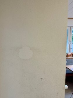

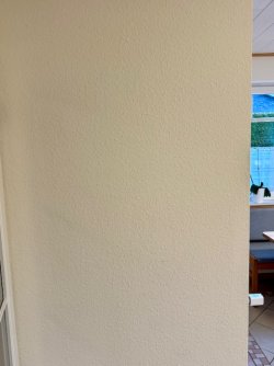

Die Kinderzimmer sind fertig. Tapeten runter, spachteln, schleifen, Kleister, neue Tapete und 2x streichen. :emoji_anguished:
Die Küche hat auch Aufmerksamkeit bekomme. Vorher - nachher ist doch ein gutes Ergebnis. Die Belichtung passt nicht ganz aber der unterschied ist gut erkennbar.
Jetzt steht noch der Flur an. Ich mach das jetzt fertig, nur beim nächsten Mal darf der Maler wieder ran. Mir macht das keinen Spaß.
