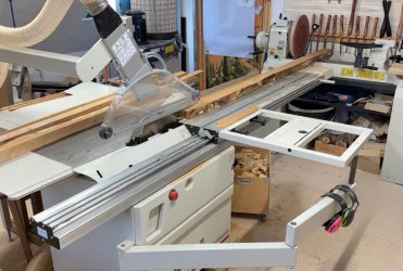

Die guten Werkstattarchitekten planen genug Tore und die Fenster tiefer als die Maschinentische. Im Lehrbetrieb waren unter den Fenstern separat aushängbare Flügel.

Deswegen steht jeweils eine zweite AD Kombi und eine kleine Schwenkspindelfräse mit Vorschubapperat in meiner Scheune.
Vorn und hinten das Tor auf, da ist die Bearbeitungslänge quasi unendlich.
Aber auch in der Werkstatt sind vor und hinter der Hobelmaschine und FKS 4,5 m Platz.
Grüße Micha
Ich kann ja mal den Ansatz meiner Tochter probieren. Wir gehen zum Nachbarn und fragen ob die nicht endlich ausziehen wollen.
Meine Tochter wollte mit 5 Jahren da gerne zwei Pferde hinstellen. :emoji_grin:
Vielleicht machen die ja Platz für eine Größere Werkstatt hier im Wohngebiet :emoji_rolling_eyes:

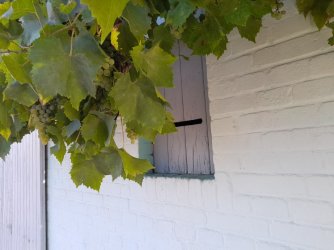

da gehört einfach eine kleine Klappe in die Wand. Natürlich gedämmt und luftdicht… Eine schöne Tischler-Arbeit! So eine Art Haustür in klein…. Abschließbar zum Schutz gegen Waschbären etc.
Das ist kein Witz!

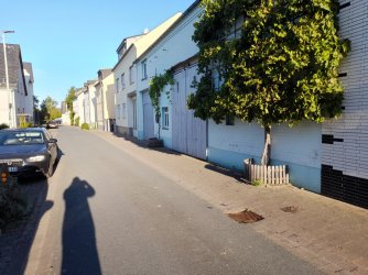

Hier bei uns im Ort lebt ein - mittlerweile 94-jähriger Wagner und Gestellmacher. Und der hatte das bei seiner kleinen WErkstatt genau so gemacht.
Er ist immer noch aktiv und wenn er lange Bretter hobelt, steht jemand draußen an der Straße und kuckt, ob nicht gerade ein Auto kommt.
Im ungünstigsten Fall, hält das Auto halt an und wartet, bis das Brett gehobelt ist. Hier auf dem Land ist das auch keine große Sache.

P.S: Er hat auch noch einen ADH mit Klappenmesserwelle Ich hab ihm vor Jahren schon erklärt, wie gefährlich die Dinger sind. Das wisse er und das sei ihm egal.

Das ist kein Witz!
Gruss
peter
Cool, kannst Du da nicht mal ein Foto von machen und hier posten?

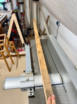

10.650
ja, ich gebe zu, die Idee war nicht von mir. Die Ausführung war mir verschiedentlich bekannt. Wichtig und herausfordernd bei @ChrisOL wäre aber die Konstruktion der Wärmedämmung und Luftdichtigkeit eines modernen Einfamilienhauses anzupassen. (und draußen gleich noch einen witterungssichereren Rollbock an die Wand zu montieren, denn es ist ja nicht zuzumuten, dass der Tischlereihelfer (die Ehefrau) auf der Leiter im Garten steht um das Brett abzunehmen!

Richtig, die kleine Herausforderung ist die Lage der Werkstatt. Ich bin im 1 OG über der Garage. Ich sehe schon wie die Hobelmaschine das Brett unweigerlich nach vorne schiebt und die in der Vorschubgeschwindigkeit vom ADH fällt.
isso
21. Januar 2025
2.102
sonstwo
Besser als Loch in der Wand weil die Hobelmaschine unweigerlich nach vorne schiebt :emoji_wink:
