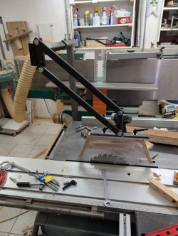

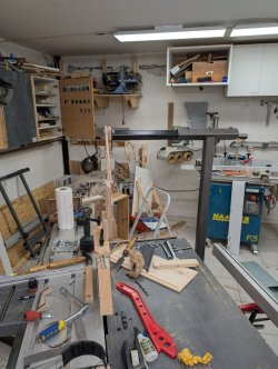

so der Lack ist trocken und das Teil an die Maschine gespaxt. Leider noch mit der alten, selbstgebastelten Haube von der Rapid, aber immerhin. Muss nur noch aufräumen, aber das mach ich später :emoji_stuck_out_tongue:
Und ja: die Muttern oben stehen jeweils in einem leicht anderen Winkel

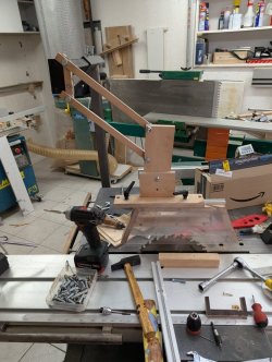

werde ich ausprobieren! Aber wirklich lange will ich dir nicht mehr nutzen, aber bei meinem Glück dauerts dann doch noch ein viertel Jahrhundert bis mir die Fried Haube auch in Schmal zufliegt, jedenfalls zu einem akzetablen Preis.
Als erstes will ich aber das Multiplexgefrickel d.h. den Verstellmechanismus gegen eines aus Alu tauschen!

Puuuh.... wenn das Sägeblatt, auch mangels Spaltkeil das ganze Ding einfädelt wirds dir das ganze Konstrukt vermutlich mal ordentlich um die Ohren hauen.
Die Anbimdung obe ist schon sehr filigran.

Alles gut - deshalb schrieb ich ja, dass ich das ganze als nächstes in Alu realisieren werde. Allerdings ist mir in einem Jahr in dem das so an der rapid montiert war rapid keine Probleme hatte.
mangels Spaltkeil
Warum sollte es daran Mängeln? Vielleicht aber nur ganz vielleicht ist der gerade abgebaut, weil ich den zurecht geflext hab, weil er ja jetzt nicht mehr als Aufnahme für die Haube dienen muss?

wieso ist dein Galgen so hoch? Willst du da komplette Küchenkorpusse drunter durch schieben? Spaß bei Seite.
Ich würde den etwas kürzen/tiefer Anschrauben, das kommt dann dem Winkel deines Holz/Alu Parallelogramms entgegen.
Wenn du Maße und Bilder von einem Parallelogrammarm brauchst, meld dich. Hab noch einen hier liegen.

mein letzter war mir tatsächlich ein paar wenige Male zu niedrig, da dachte ich, ich mach den mal höher. Das parallelogramm mach ich ja neu, von daher kann ich die Streben einfach etwas öänger machen, dann sollte es besser passen oder was meinst du?
Über ein paar Bilder würde ich mich freuen. Vor allem der Anbindung an die Haube! Das wäre mega, danke dir!
