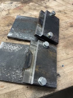

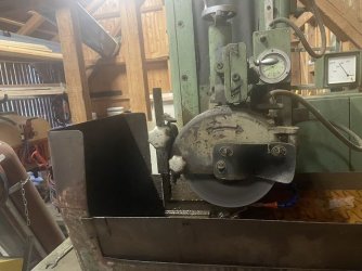

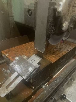

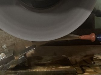

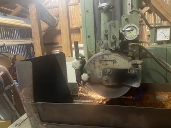

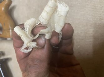

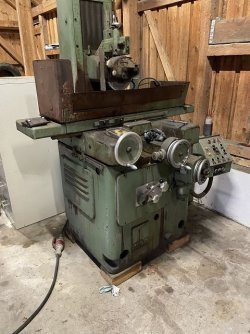

Heute war mal Werkzeugschleifen angesagt. Um den Keilwinkel für die Stemmeisen und die Hobeleisen richtig einzustellen hab ich für meine Flachschleifmaschine 2 Vorrichtungen gebaut. Beide Vorrichtungen sind so aufgebaut, dass ich sie auf der Magnetplatte spannen kann und sich automatisch der richtige Keilwinkel ergeibt. Die Schneide wird durch einen seitlichen Absatz senkrecht zur Längsseite der Eisen ausgerichtet und geschliffen.
Der Keilwinkel für die Hobeleisen wird auf 25° und die Stemmeisen auf 30° geschliffen. Damit die Eisen nicht blau anlaufen wird das Eisen während des Schleifvorgangs mit Schleifemulsion gekühlt.

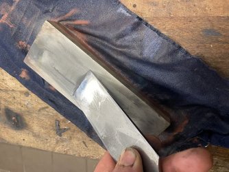

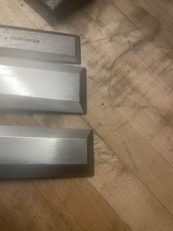

Nach dem Schleifen werden die Schneide und die Spiegelseite noch mit unterschiedlichen Naßschleifsteinen abgezogen: 3000, 5000 und 8000er Körnung

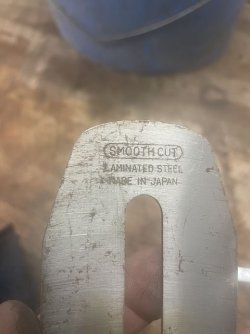

Die Hobeleisen hab ich nach und nach wieder eingebaut
Vom ewigen Abziehen brauchen meine Finger eine gründliche Reinigung. Die Hobelspäne sind hauchdünn.
Die Stemmeisen sind wieder rasiermesserscharf, genauso wie Hobeleisen. Mit scharfen Werkzeug macht das Arbeiten gleich wieder richtig Spaß.
Mit den Vorrichtungen dauert es nur ein paar Minuten auf der Flachschleifmaschine, bis die Eisen wieder perfekt scharf, eben und rechtwinklig werden.
Da bringst du mich auf eine Idee. Ich idiot Schleif die Spiegelseiten immer per Hand.
Super!
