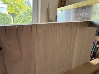

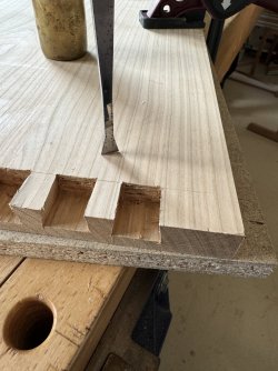

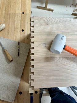

Evtl. für den angedachten Nachttisch in Stollenbauweise? Bin gespannt. Auf jeden Fall danke fürs Zeigen. Sehr spannend. Gibt es zu der Verbindung eine Anleitung oder selbst ausgedacht?
ChrisOL
25. Juli 2012
6.545
Oldenburg
Nennt sich das Vitrinenecke als Verbindung? Schade das man die klasse Verbindung später nicht mehr sieht. Hast du eine Anleitung oder Zeichnung um das Anreißen zu können, würde das gerne auch mal testen.
agnoeo
14. Juni 2016
1.067
Rhein-Sieg
Ein Tischler im Ruhestand hat mir das vor ein paar Monaten gezeigt und so kompliziert wie es aussieht ist das vom Prinzip her nicht. Der Nachttisch wird aber klassisch Zapfen ohne Gehrung, auch mein Unfug hat Grenzen.
Hier meine Skizze. Habe ich mich selbst nicht dran gehalten, da ich 6mm Maß verwendet habe und die innere Gehrung nur 18mm hat stimmt der Winkel nicht ganz und ich musste die Zapfen alle 1-2mm kürzen.
Ich weiß keinen Namen dazu, aber unter dem Begriff habe ich diese Variante gefunden:
Die ist aber glaube ich nicht symmetrisch im Gegensatz zu der die ich gebaut habe.
Gruß, David

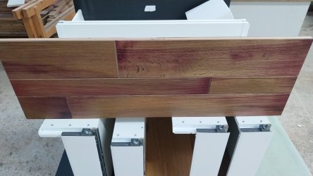

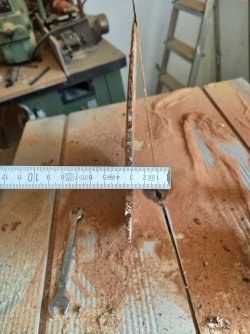

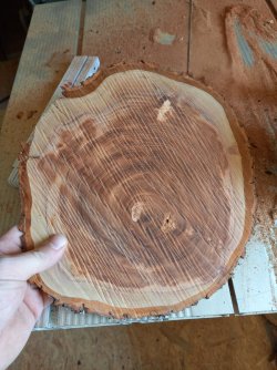

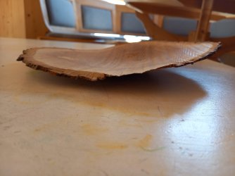

Experimente:
Dünne Hirnholzscheiben abschneiden und in der
Mikrowelle oder der Sonne trocknen, damit sie sich zur Schüssel verziehen.
Durchmesser knapp 30 cm.
Schwierigkeiten:
- meine Bandsäge tut sich bei diesen Schnitthöhen weiterhin schwer und zieht nach links.
- Das Holz liegt schon sehr lange und ist daher schon etwas trockener, sodass der Verzug gering ist. Das nächste Mal also mit nem frischen Stamm probieren.

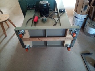

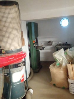

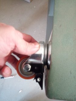

Meine Italienerin mobil gemacht.
Verkäufer hatte sie mit 192 cm Höhe angegeben.
In Wahrheit waren es 196.
Der Betonsturz erlaubt maximal 204 cm Höhe
Also musste ich etwas tricksen.
50 mm Schwerlastrollen, Gesamthöhe 73 mm, es bleiben 4 mm Luft zum Maschinenfuß
Ergibt Gesamthöhe 202 cm
Passt problemlos unten durch. Wenn es was längeres zu schneiden gibt, kann ich die Säge aus der Ecke holen.
Grüße Micha
