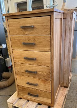

Ich habe vor ca. 35 Jahren einen Kleiderschrank für den Flur aus nordischer Kiefer gebaut.
Steht heute noch bei uns im Flur. Das Holz war 1a Qualität.
Trotzdem mache ich nichts mehr mit Weichholz (außer Vogelhäusern) einfach weil die Wertigkeit nicht der Arbeit entspricht.
Ein Schrank aus Kirsche, Nußbaum oder Eiche ist einfach eine andere Hausnummer und auch nicht mehr Arbeit.
Der etwas geringere Materialpreis bei Verwendung von Kiefer fällt da nicht mehr richtig ins Gewicht.

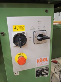

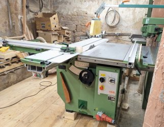

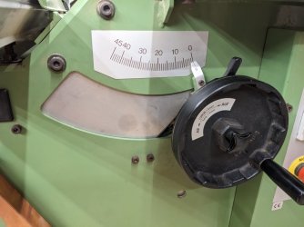

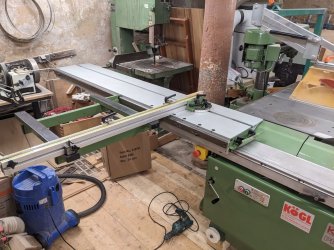

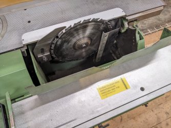

Ja, das Fahrwerk. An sich super. aber mir ist die Säge dann zu niedrig. Nicht nur wegen der Ergonomie an der Säge, sondern auch wegen der an der Hobelbank, und da muss die FKS bei ganz großen Sachen drüber..
Ich hab die Säge jetz mal soweit aufgebockt, und geputzt, geschmiert und die Einstellungen überprüft. Alles gut soweit. Und mei was passt die schön an ihren Platz. :emoji_slight_smile:
Ach ja, beim Transport gabs wohl mal nen nicht ganz so feinfühligen Stapler- oder Hubwagenfahrer. Am Bedienerende vom Schlitten ist ein gekanntetes Blech mit der Tischarretierung und nem Handgriff. Das war dann wohl die Knautschzone....
Paar Sachen müssen noch gemacht werden, aber da mach ich dann mal n eigenes Thema auf. Schönes Maschinchen. Und die Farbe..! :emoji_wink:
Wenn jetz gleich wieder was zur Farbe des Galgens von der Oberschutzhaube kommt... Jaaha, ich weiss. Furchtbar. Aber da der eh geändert werden muss ist es jetzt echt realistisch das da was passiert.

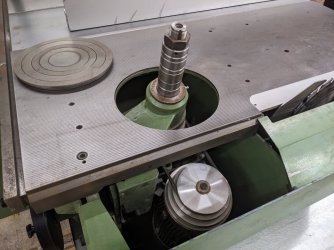

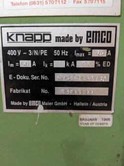

Hey Thomas, es gab 2 unterschiedliche Wechselspindelsysteme für Schaftfräser für die Knapp, von ner Spannzange für die Standardspindel ist mir nix bekannt.
Ich weiss aber auch nicht für was das Gewinde ist. Ich schau mal wie tief das ist. Die Frage ist auch wie hoch so eine Spannzange noch aufbaut, und ob man die Spindel dann noch weit genug runter fahren kann.
Und die Maximaldrehzahl sind 7800 U/min, aber mal mit dem Schlitten Gratnuten in eine Tischplatte fräsen wäre schon fein..
