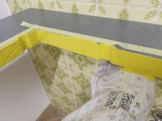

Um beim Thema zu bleiben, ich mache Grad einen Ausschnitt für ein Spülbecken, baue grade den Hausarbeitsraum ein wenig um, wird dann auch Näh- und Bastelzimmer für meine Ladies. Aussparung für die Haltekrallen schon mal gebohrt, jetzt darf die TS 55 ran um den Rest auszuschneiden.
Pilotbohrung für den Forstner
anschließend von der "guten" Seite gebohrt (um Ausrisse zu vermeiden).
Schönen Sonntag.

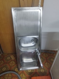

wird das ein Riesenspülbecken oder mehrere kleine oder eine Badewanne?
schrauber-at-work
24. April 2016
8.458
45
Neuenburg am Rhein
@odul eins mit 2 Becken und Abtropffläche. War das ursprüngliche in meiner Küche wird nun "recycelt".

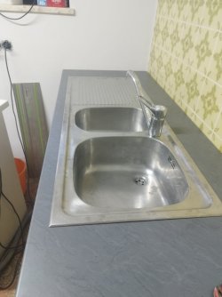

Ausschnitt fertig, Konsole "angepasst" (ausgeschnitten) damit die Waschmaschine "Bewegungsfreiraum" hat und nicht das rechte Becken als Resonanzkörper nutzt :emoji_stuck_out_tongue:

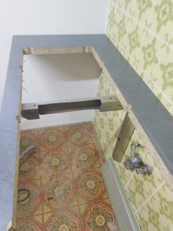

und diese Forstnerbohrlöcher die jetzt noch zu Hälfte erhalten sind, sind die dafür,
dass die Luft entweichen kann wenn das Spülbecken saugend in die Passung gleitet???
:emoji_wink::emoji_grin:
Nööp, da sind so lustige "Krallen" von unten am Spülbecken angeschweißt, die nicht wie bei neuen Becken (dies ist so alt wie die Fliesen! Also irgendwann zwischen 1976 und 1978) Platz außerhalb des eigentlichen Ausschnitt es benötigen. Wollte aber möglichst viel Auflage/ Dichtfläche erhalten.
Nein, weniger als die hälfte. 30-er Forstner, 5 mm nach innen versetzt gebohrt. Daher Kreisabschnitt mit h=10mm.
Mittlerweile schon fast wieder modern
Passt doch zu dem Orangen PVC Boden. Wollte keine Komplettrestaurierung machen. Als Hausarbeits- Näh- und Bastelzimmer tut es auch so.
