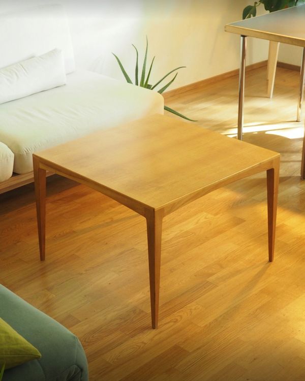

Hallo Leute,
habe mir vor kurzem einen alten Couchtisch zugelegt, welchen ich gerne herrichten und als Nachttisch nutzen möchte.
Der Tisch ist von WK-Möbel. Hier ein paar Links wie der grob aussieht: Link Link Link
Die Beine sind massiv, die Platte ist furniert. Auf dem Furnier befindet sich jedoch noch eine recht dicke Beschichtung/Laminat von ich sag mal grob 0,5mm. Zu erkennen, da sie an einer Stelle abgeplatzt ist. Sonst hätte man optisch meinen können da wär auch einfach Lack drauf. Bei den Beinen ist man nach leichtem Schleifen bereits beim Holz.
Ich bin mir weiter auch noch nicht sicher, ob ich ihn am Ende farbig oder klar lackieren möchte. Es gibt also die Variante Lack+Beschichtung komplett runter und klar lackieren. Oder abgeplatzte Stellen mit einem Kit ausbessern, die Beschichtung lediglich anschleifen und farbig lackieren.
Nun zum eigentlichen Thema. Frage mich was das für eine Beschichtung sein könnte. Wenn man da nur leicht mit Schleifpapier drüberwischt (keine große Wärmeentwicklung) riecht diese so merkwürdig, dass es mich doch etwas gruselt :emoji_slight_smile: Stark süßlich, so ähnlich wie künstlicher Pfirsichgeruch von billigen Raumsprays. Einmal Frage ich mich wie vorsichtig man hier mit dem Schleifstaub sein sollte. Habe leider keine Möglichkeit draußen zu arbeiten. Weiter eben ob zB Epoxykit überhaupt halten würde. Oder welche Grundierung Sinn machen würde.
Bin allgemein kein großer Fan von alten mysteriösen Lacken. Die hätten damals vermutlich noch Bleipulver oder sonst was reingemischt, wenn es einen Vorteil gebracht hätte :emoji_grin: Daher schwingt auch irgendwie die Überlegung mit, ob lieber komplett runter oder "ruhen" lassen, sprich nur leicht anschleifen und farbig drüber. Dass da so oder so zB mehr Formaldehyd drinnen ist als einem heute lieb ist, ist mir klar. Dieses komische Zeug aber ist mir schon sehr suspekt. Die Beine stinken beim Schleifen kein bisschen.
Jemand eine Idee? Oder allgemein eine Einschätzung? :emoji_slight_smile:
Grüße, Frank

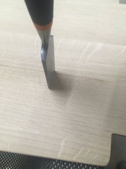

mit einer Lackziehklinge oder Hobeleisen bzw. breites Stechbeitel kann man Lack ganz gut runterziehen ist mühsam geht aber
die Lackschicht von Hand runterschleifen wäre nicht meins und mit Maschine das Risiko zu groß das man das Furnier durchschleift

die Furnierstärke zu der Zeit wahrscheinlich bei 0,8 mm vor dem Schleifen - danach??? - ist reine Glücksache ob man durchkommt oder nicht - selbst wenn man alles von Hand macht gibt es keine Gewähr - deswegen schleif ich nur noch massive Tischplatten ab
Lackziehklinge oder ne Normale geht gut einzig die Daumen sind stark beansprucht
Hobeleisen oder Stechbeitel sind bei sowas meist besser - müssen aber Scharf sein - leicht schräg aufsetzen und mit leichtem Druck ziehen
ist von der Handhabung einfacher als Ziehklinge und auch das Schärfen geht besser als bei einer Ziehklinge -

Hobeleisen wird genauso verwendet wie auf meinem Bild
Hobeleisen hat nur den Vorteil das es breiter ist und hat dadurch eine bessere Auflage
Gibt bestimmt auch Hobeleisen ohne Hobel zu kaufen...
Der Schaber könnte auch funktionieren dazu hab ich allerdings kein Erfahrungswert - leicht konkav ist ok, da werden die übergänge besser
je nach Tischgröße schabst du aber ein paar Stunden -
