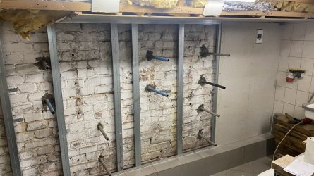

Moin, oder so. Löcher bohren, Schnellzement rein und dann passende Rohre reinschlagen, so habe ich es gemacht.
