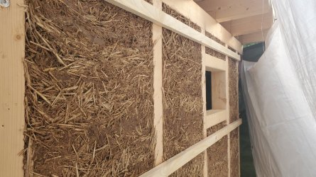

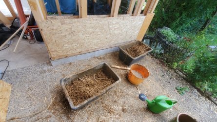

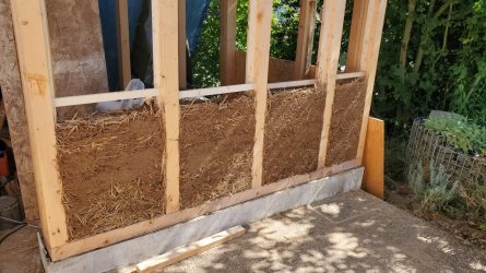

Ich hab jetzt mal was experimentelles ausprobiert.
Leichtlehm.
Dazu Stroh und eine Lehmschlämme mit den Füßen gestampft und durchgeknetet und dann zwischen 2 Schalbrettern gestampft.
