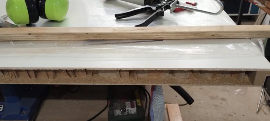

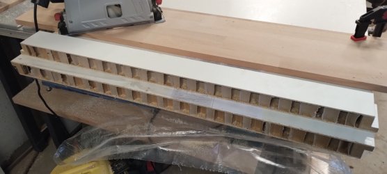

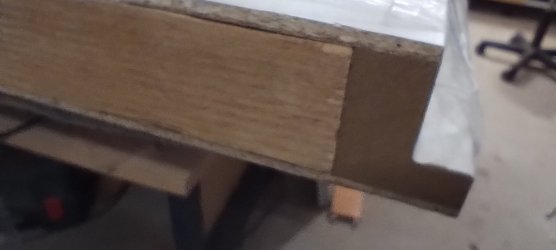

Ich habe den gestrigen Sonntag genutzt, um das Vorhaben zu verwirklichen und es ging doch recht schnell. Mit weniger als 2 Stunden für zwei Türen kürzen, einmal korrigieren, zwei Listen zuschneiden und einkleben usw. ging es eigentlich recht gut. Die dritte wurde in der Zeit auch noch gekürzt, musste jedoch nur um 1 cm an Länge verlieren werden.
Hier kurz dokumentiert, wie es lief:
Tür kürzen um die gewünschte Länge, trotz Klebeband gab es ganz gute Ausrisse, die wurden aber mit einer gefrästen Fase entfernt:
Der innere Aufbau offenbart die Pappwaben und eine (nach dem Ausräumen des Abschnitts sichtbare) 3 cm MDF-Leiste als unteren Abschluss.

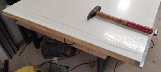

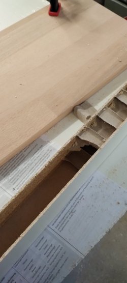

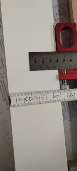

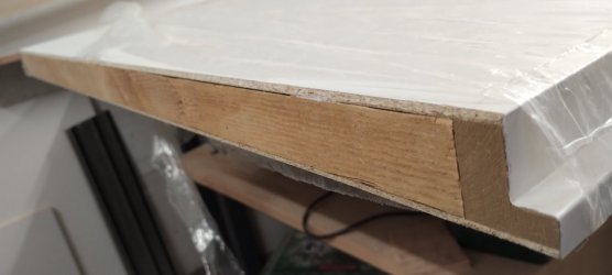

Im unteren Bereich der Tür habe ich die Pappwaben von den oberen Lagen abgeschnitten und auf Leistendicke eingedrückt.

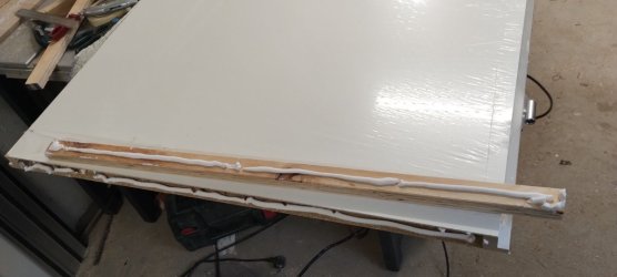

Ein passende Sperrholzleiste war dann schnell zugesägt, das "Loch" in der Tür rundum mit Montagkleber "eingesaut", ebenso die Leiste von oben:
Mit sanften Hammerschlägen wurde die Leiste bündig eingetrieben:

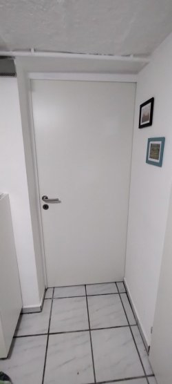

Hier dann auch der Einsatzort der beiden Türen, wie man sieht ist kaum Platz nach oben, die Metallzargen sind gekürzt und bündig mit der Decke eingebaut:
Alles in Allem eine recht flotte Geschichte, die Türen waren ziemlich günstig und gegenüber dem Eiche rustikal Türen vorher ist es optisch ein Riesenunterschied. Als Drücker habe ich auch einen sehr günstigen hier direkt aus dem Baumarkt genommen, zusammen war ich pro Tür bei 35 €.
Wer sich jetzt wundert, warum ich oben geschrieben hatte, dass die Stehbolzen zum Einhängen gekürzt worden waren: Die Decke ist recht uneben und wenn die Türen ausreichend weit zum Ein-/Aushängen geöffnet sind, sind nur noch ca. 1 cm Luft nach oben.
