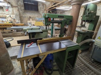

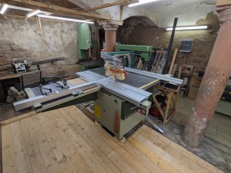

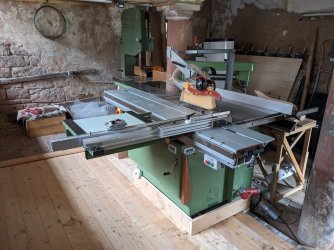

Immer wieder ne Herausforderung: Der Platz!!! 40m2 sind schneller voll als man meint. Also zumindest wenn die Maschinen auch sinnvoll genutzt werden wollen.

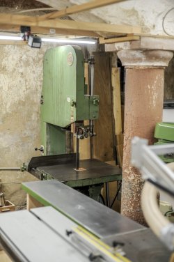

Die Bandsäge steht jetzt quer im Raum, is fast nur noch fürs Auftrennen zuständig, ab und zu für kurviges und Brennholz.
Die FKS steht so dass ich 75cm am PA sägen kann, und 2,4m am Ablänganschlag. Der Tisch der Bandsäge ist tiefer, wie auch der des Frästisches. Längs gehen gute 3m über die FKS.
Mit der Hobelmaschine gehen knapp 2,4m bei geschlossener Tür, bei offener Tür gehen dann aber theoretisch auch 5m oder so, auf jeden Fall mehr als ich je gebraucht habe.
Und der Frästisch steht auch so dass ich gut über 2m bearbeiten kann.
Also für den typischen Massivholzmöbelbau muss ich nix umstellen.

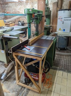

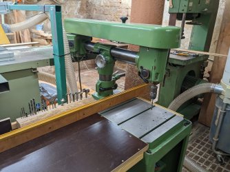

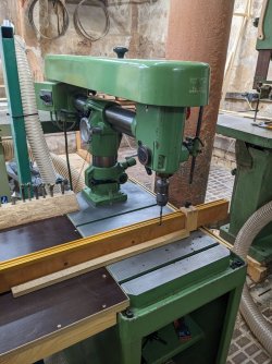

Die neue Bohrmaschine ist ja schon ausladend.... Da hab ich jatz aber auch ne ganz gute Lösung gefunden. Ich hab sie so nah an die Säge und zwischen die Säulen in der unteren Ebene gestellt dass sie nicht so wahnsinnig viel Platz braucht. Wenn ich die volle Schnittbreite am PA der FKS brauch kurbel ich den Kopf so weit nach oben dass ich ihn über den Arm der Absaughaube drehen kann.

Hier noch eine Gesamtansicht so gut wie möglich mit den Säulen

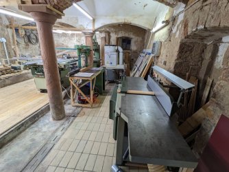

Also machen wir mal die kleine Tour:
Hereinspaziert:
Hobelmaschine, durch die Tür und am Verleimständer vorbei geht mehr als ich jemals Hobeln muss. Glaub ich. Wenn nicht brauch ich nochmal den Hubwagen vom Nachbarn.

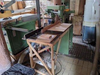

Links der Tür, der Frästisch von Frommia :emoji_wink:

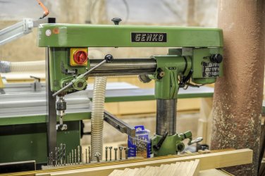

Unten, neben der Hobelmaschine ist die neue Bohrstation. Hier kann man ganz gut erkennen wie die Bohrmaschine zwischen den Säulen verschwindet um volle Schnittbreite an der Säge zu ermöglichen. Meistens kann ich die aber betriebsbereit lassen..:

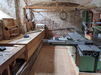

Oben, Werkbank und FKS:

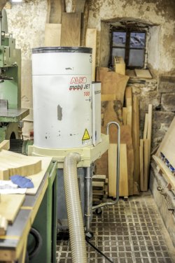

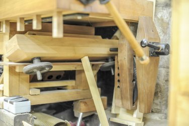

Unten hinten ist die Absauge und der Verleimständer:
Oben hinten ist noch die Bandsäge, also sie steht unten (aufgebockt), ich steh oben.

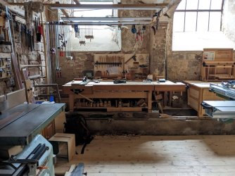

So, hier ist auch schon wieder mehr als ein Jahr nix passiert, in der Werkstatt aber schon. Also gibts auch hier mal wieder ein Update.

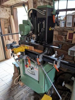

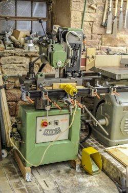

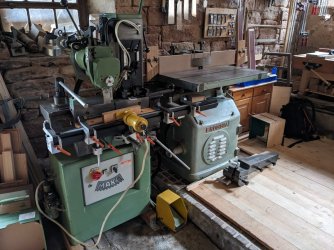

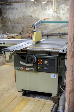

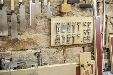

Lalo wurds keine, ich hab mir ne Schwingmeißelstemmmaschine von Maka gegönnt. Die SCM SI150 durfte sich ein neues Zuhause suche, und den Platz nimmt wunschgemäß die Knapp FKS/Fräse ein, nach der ich schon lange gesucht hab. Die hat auch Digitalanzeigen bekommen, ein Umbau auf einen Altendorf Parallelanschlag ist noch im Gange, genau wie eine Änderung des Ablänganschlages auf einen Bösch A97. Beide werden auch mit Digitalanzeigen ausgestattet.

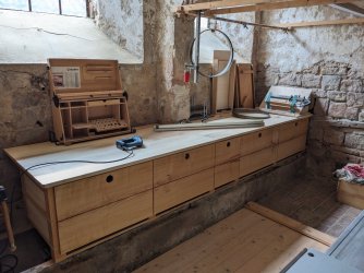

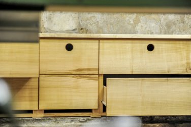

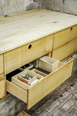

Und ganz frisch. Heute kam das Hartwachsöl auf die Schubladenfronten, ist eine große Werkbank eingezogen. Raum in Schubladen und waagrechte Fläche welche oft schmerzlich vermisst wurden.

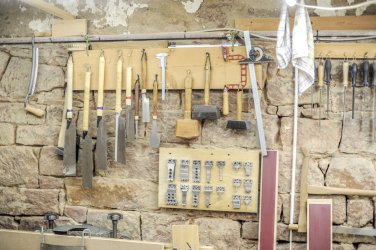

Die Maka und ihre Meißel:

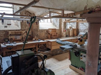

Und noch paar mehr. Im Moment isses noch bisschen chaotisch. Um die Bandsäge herrscht noch Chaos, und ich muss noch mehr Holz auslagern oder an die Wand bringen. Irgendwo muss noch ein Kragarmregal hin. Außerdem soll sich mittelfristig was an der Absauge ändern. Die Alko ist im Prinzip ganz gut, von der Leistung reicht sie mir, aber der Spänebehälter ist einfach zu klein. Da ist man bei nem größeren Projekt fast so viel mit der Absauge beschäftigt wie mit der Hobelmaschine. Aber immer schön eins nach dem anderen... :emoji_slight_smile:
_DSC2975.jpg _DSC2974.jpg _DSC3035.jpg _DSC3007.jpg _DSC3006.jpg _DSC2999.jpg _DSC2987.jpg
Hier sieht man den Durchgang zwischen Werk/Hobelbank und FKS/Fräse. Geht gut so, aber größer sollte die Säge nicht sein, drum wurds auch die Knapp mit dem kleinen Auslegertisch und ohne Auslegerarm. Wenn ich die Verlängerung in den Anschalg schieb kann ich 2,5m Ablängen, läuft dann über beide Tischplatten drüber.
Der Platz muss sinnvoll genutzt werden, und ich bin ganz froh über die Stufe in der Werkstatt. Mein Frommia Frästisch hat ja einen höhenverstellbaren Tisch, der ist runtergekurbelt dem Schlitten der FKS nicht im Weg, Bei langen Teilen auf der Stemmmaschine kurbel ich ihn hoch, dann können da im Prinzip beliebig lange Teile unten durch. Auch der Tisch mit der Bohrmaschine macht sich verschachtelt mit der FKS/Fräse an der Stelle ganz gut, und die kommen sich nicht wirklich in die Quere. Ich kann die Bohrmaschine auch hochkurbeln und den Bohrkopf nach links drehen, dann hab ich den Tisch als Ablage für das Holz das gerade gehobelt wird.

Ich wundere mich auch immer noch über die Säulen und die gemauerten Gewölbe. Und das ordentlich dimensionierte Eichenholz das überall verwendet wurde. Der Bauer war auf jeden Fall nicht der ärmste. Das Gebäude ist mit einem weiteren Hof, und dem ehemaligen Bürgermeisterhaus das Trio hier im Dorf die unter richtigem Denkmalschutz stehen.
Bergheim hat auch jetzt noch einen Steinbruch der in Betrieb ist. Allerdings wird Basalt abgebaut, und das auch schon sehr lange. Der Vogelsberg ist nicht so weit weg, und die ganze Gegend ist im Untergrund ein einziger Basaltbrocken. Der Stall ist gut 200 Jahre alt, aber früher wurde der Basalt nur zum Wegebau eingesetzt, weil in der Verarbeitung zu teuer für Wohnhäuser und Nebengebäude. Über dem Basalt ist/war allerdings eine Schicht Sandstein, und der wurde für den Bau eingesetzt.
Der Stall hat etwa 39 Quadratmeter.
Und die SCM hatte tatsächlich nur einen am Dickentisch angeschraubten Zeiger, und ne dazugehörige Skala. Bei meiner schaut auch noch der Stummel fürs Handrad des Dickentischs aus dem Maschinenständer. Ich vermute dass würde irgendwann umgebaut auf elektrischen Antrieb, und dabei ist die analoge Anzeige flöten gegangen.
Bei der Frommia Säge gab es analoge Anzeigen für Winkel und Höhe die so groß und super ablesbar waren, da wäre ich nie auf die Idee gekommen ne Digitalanzeige zu verbauen. Aber inzwischen find ich die super und hab ja auch schon ein paar an Hobelmaschine und der letzten und jetzigen Säge verbaut.

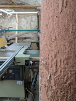

Ich hab zwar erst kürzlich.. aber ich finde bei den vielen Detailbildern mit Kunstlicht ging doch glatt die Atmosphäre bisschen flöten...
Die letzte Ecke ist auch noch aufgeräumt, die Schubladen eingeräumt und ich hab nochmal Fotos gemacht als es draußen sogar mal bisschen hell war, in diesem doch sehr herbstlichen Sommer...
PXL_20240616_143238058.jpg PXL_20240616_143247053.jpg PXL_20240616_143252923.jpg PXL_20240616_143258960.jpg PXL_20240616_143307521.jpg PXL_20240616_143315751.jpg PXL_20240616_143324018.jpg PXL_20240616_143330718.jpg PXL_20240616_143346469.jpg PXL_20240616_143403812.jpg PXL_20240616_143435038.jpg PXL_20240616_143652041.jpg PXL_20240616_143702035.jpg PXL_20240616_143706996.jpg
