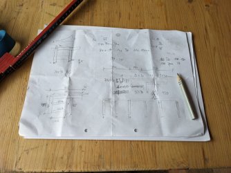

Hallo Leute,
wie letztens schon mal erwähnt, bau ich gerade eine Werkbank. Längst überfällig! Ich brauch dringend waagrechte Ablagemöglichkeiten, Platz zum Montieren und Verleimen, und Stauraum für den ganzen Kram der sich so ansammelt, ständig im Weg liegt und von A nach B nach C getragen wird um dann wieder bei A zu landen.

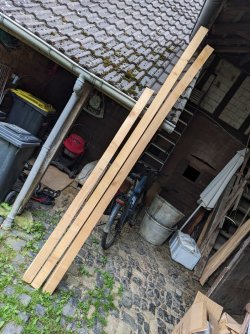

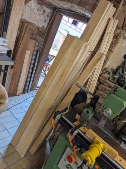

Vor guten 4 Jahren als der Mobilsäger da war hab ich einen Abschnitt von ner Kirsche schon zu Kanthölzern sägen lassen um ne Werkbank zu bauen. Vom Ahorn war damals auch schon was für diese eingeplant. Also ne Skizze gemacht, Materialliste erstellt und los gehts mit der Materialschlacht.
Ahorn für die Arbeitsplatte die aus zwei Teilen besteht.

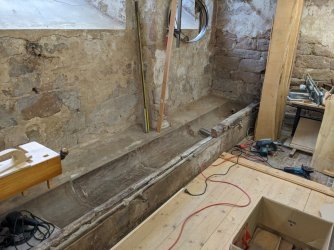

Hier kommt die Werkbank hin:
Die Kirsche aus der die ganzen Kanthölzer werden war echt nicht so toll, viele Äste und generell nicht das geradeste Holz, aber für kurzen Stummelchen und auch bisschen längeres Holz für die Zargen etc. mit großzügigem wegschneiden kam locker genug raus. Für die nicht sichtbaren Teile, die keine Nuten für die Schubladen enthalten, hab ich noch Reste von Fi/Kie verwendet.

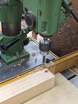

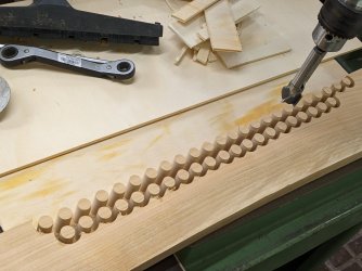

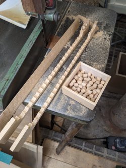

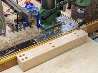

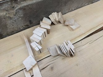

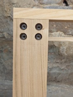

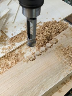

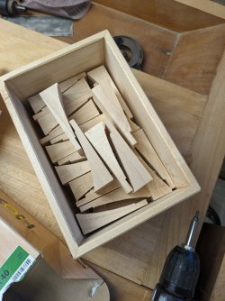

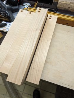

Nutklötze hab ich beim letzten mal extra ne ganze Kiste zusätzlich gemacht, aber Stopfen hab ich noch gebohrt, für die sonst sichtbaren Löcher in denen die Schrauben verschwinden.
PXL_20240521_160207168.MP.jpg PXL_20240521_163420573.jpg PXL_20240521_164431997.jpg

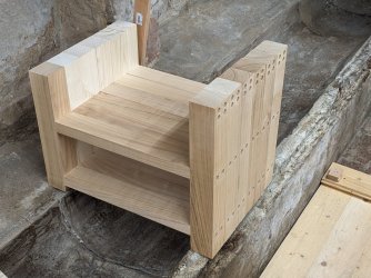

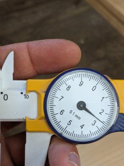

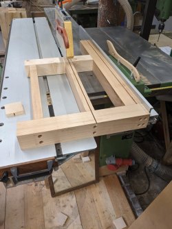

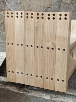

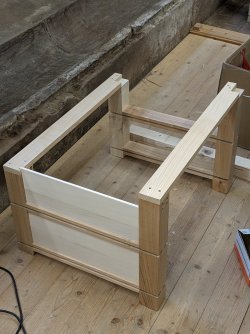

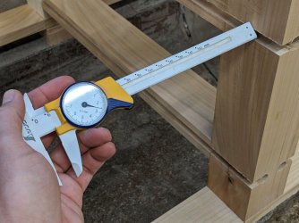

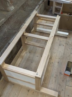

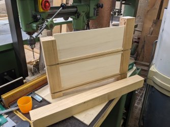

Insgesamt werden es 6 Rahmengestelle aus denen die Werkbank besteht. An jeweils einem Teil so eines Rahmens hab ich den Anriss gemacht um dann alle weiteren Schritte an diesen Teilen einzustellen und dann in Serie durchzuarbeiten. Das ganz linke Rahmengestell wird man sehen können, das ist komplett aus Kirsche. Das bekommt auch kleine Ahornfüllungen um den Innenraum bisschen besser vor Staub zu schützen, und natürlich auch fürs Auge.
PXL_20240521_182818539.jpg PXL_20240521_185253771.jpg PXL_20240521_182813744.jpg PXL_20240521_195509594.jpg PXL_20240521_205727680.jpg PXL_20240521_205741318.MP.jpg

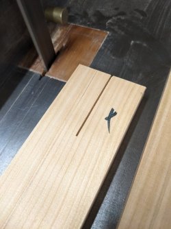

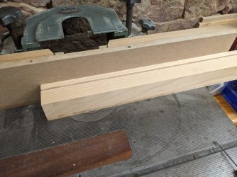

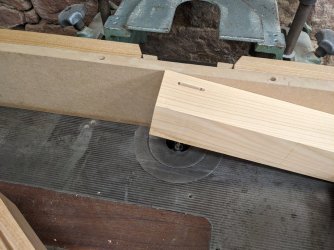

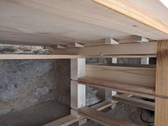

Die Zargen auf denen Arbeitsplatten liegen werden bekommen Nuten für die Nutklötze. Nach den ersten zwei Teilen dacht ich mir dass ich meinen Spiralnutfräser auch bisschen schonen kann, und hab dann einsatzgefräst. Jeweils drei Nuten auf der einen Seite der Zarge, und versetzt, 2 auf der anderen.

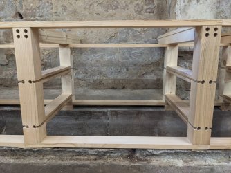

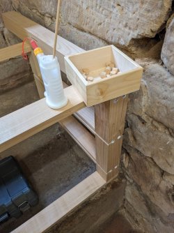

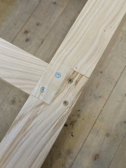

Dann hab ich provisorisch die oberen Zargen montiert, die werden später nochmal versetzt angeschraubt wenn die 20x70er Längszargen dazu kommen, aber jetzt waren sie wichtig um die Nuten zu sägen die die Schubladenführungen ergeben. Dabei ist mir ein Fehler passiert: Der ganz linke Rahmen, der komplett aus Kirsche besteht wird später sichtbar sein. Und der bräuchte natürlich nach außen zeigend keine Nuten für die Schubladen. Ja mei.. Weitermachen...

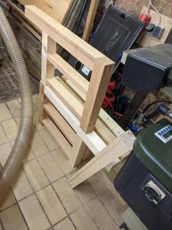

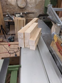

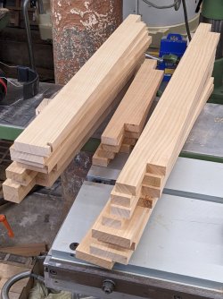

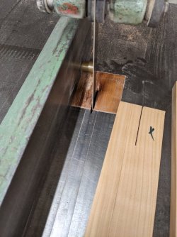

Die Längszargen in 20x70 werden so ausgeklinkt dass sich an allen vier Beinen, jeweils oben und unten zwei so dieser Zargen die Auflagefläche teilen. Bis auf die ganz äußeren. Diese Leisten geben dem Gestell nicht nur Stabilität, sie sorgen auch dafür dass die Gestelle im richtigen Abstand zueinander stehen um einen sauberen Lauf der Schubladen zu ermöglichen.

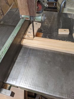

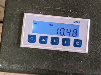

Das Ausklinken hab ich komplett an der Bandsäge gemacht. Einmal anreissen, PA einstellen, Magnet gegen den PA als Stopklotz und dann, mit neu eingestelltem PA den Querschnitt machen.
PXL_20240523_124449889.MP.jpg PXL_20240523_124453363.jpg PXL_20240523_125750208.jpg PXL_20240523_130712402.jpg

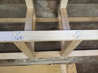

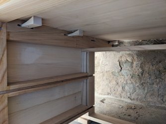

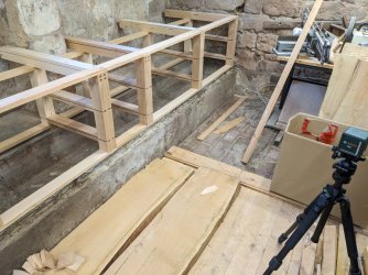

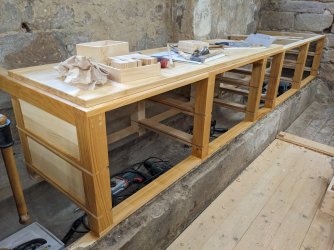

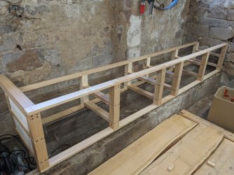

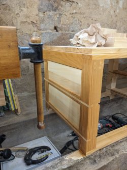

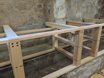

Jetzt gings auch schon an die Montage. Jeweils drei Zargengestelle werden verbunden, und auf die Rinne gestellt. Die noch fehlenden kurzen oberen Längszargen auch schon verschraubt, haben mir dann meine Frau und eine Freundin geholfen. Sie haben das ganze Konstrukt über die die Vorderkante der Futterrinne gekippt und ich hab die unteren Längszargen verschraubt.
PXL_20240523_134628074.jpg PXL_20240523_141045608.MP.jpg PXL_20240523_141052214.jpg PXL_20240523_153603779.jpg PXL_20240523_153611579.jpg

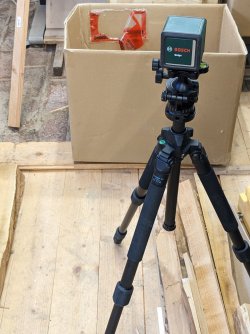

Jetzt kam mein neues gebrauchtes Stativ und ein Kreuzlinienlaser zum Einsatz. Aus Resten hab ich Plättchen und Keile gesägt um alle Beine an der Vorderseite auf die richtige Höhe zu bringen.
Mit einer Wasserwaage und den Keilen, die auch die Schräge an der Wandseite der Futterrinne auszugleichen, hab ich dann die Hinterbeine auch auf die richtige Höhe eingestellt. Direkt unter allen Füßen ist ein Keil oder ein Plättchen. Die haben also alle ein festes Auflager und das Gestell steht jetzt bombenstabil und perfekt ausgerichtet. Das ging richtig schnell und hat sehr gut funktioniert. Auch der Abstand zwischen den einzelnen Zargengestelle ist überall absolut gleichmäßig.
PXL_20240523_160854811.jpg PXL_20240523_160901700.jpg PXL_20240523_160905159.jpg PXL_20240523_160930043.jpg PXL_20240523_165734455.jpg PXL_20240523_165800366.MP.jpg PXL_20240523_165919471.jpg PXL_20240523_170005562.jpg PXL_20240523_170035496.jpg
Es wird 4 Schubladen mit 64,5cm, 2 schmale in der Mitte mit 32cm und nochmal 4 große mit 70cm Breite geben. Erst hab ich überlegt jeweils ein Feld links der Mitte und eins rechts der Mitte auf der Rückseite mit nem Stück Plattenmaterial auszusteifen, aber das Gestell steht so stabil das ich mir das spar und überall (bis auf die kleinen in der Mitte) sehr tief zu machen, dann hab ich hinten in den Schubladen Platz für seltener gebrauchte Sachen. Ich will verhindern dass gleich nach dem Bau schon wieder alles voll ist.
Die Schubladen werden ganz simpel gebaut. Ein verschraubter Rahmen mit ner drunter geschraubten Film/Film Siebdruckplatte die übersteht und in den Nuten läuft.

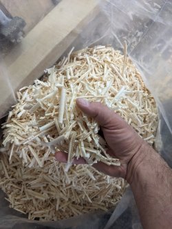

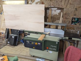

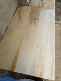

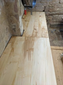

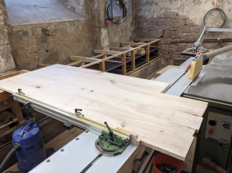

So, ich war heut auch wieder fleissig.

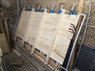

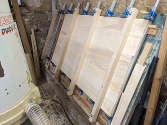

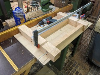

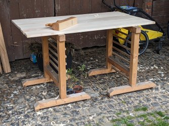

Als erstes hab ich das Holz für die erste Platte ausgehobelt und die in den Verleimständer gepackt. Ahornspäne sind echt krass, gehen oft über die ganze Breite der Lamellen, das braucht echt viel Platz. Ich hab heute 7 Säcke produziert... und zwischendurch zusammengedrückt. Ich hab so ein Sichtfenster am Spänebehälter. Während des auf Dicke hobelns kann ich das sehen. Ich kann da wirklich zuschauen wie sich der Behälter füllt.

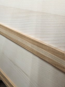

Dann hab ich mich um die Rennstreifen gekümmert :emoji_wink: Also irgendwie mussten die unnötigen Nuten an der Außenseite gefüllt werden. Und da komm ich gleich mal auf meine Digitalanzeigen an den Maschinen. Die Nuten sind 12,5 tief, und 10,5 breit. Escheleiste mit 13x13 gesägt, und die eine Dimension auf 12,5 gehobelt, so dass die später sichtbare Aussenseite gut is, nach innen gegen den Nutgrund darf sägerau sein. Die anderen Flanken in 2 Schritten auf 10,5 gehobelt, so dass die schön glatt sind. Nix rantasten, nix nachschleifen. Nix Leim. Einfach reinkloppen und passt. So macht das Spaß :emoji_slight_smile:

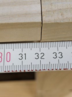

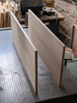

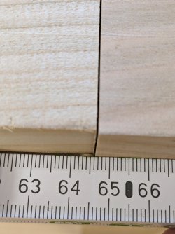

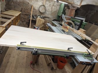

Danach Platte 2 ausgehobelt und verleimt. Dann draußen mit meiner gekürzten Raubank um die leichten Versätze bei Platte eins gekümmert. Danach geschliffen, die Vorderkante nochmal gefügt, und auf Format abgelängt.
PXL_20240524_180500659.jpg PXL_20240524_163231853.jpg PXL_20240524_182125909.MP.jpg PXL_20240524_182713610.jpg PXL_20240524_183005564.jpg
Ach ja, lustiger Zufall, in meinen Verleimständer passen gerade 91,5cm rein (ich könnte umschrauben für mehr). 91cm sollen die Platten haben. Ich hab die Lamellen so gelegt, dass bei Platte 2 die schlechten Stellen durch den Auschnitt wegen der Mauer nachher wegfallen. Bei beiden Platten die beste Lamelle für die Vorderkante aufgehoben. die hab ich dann einfach bündig oben gegen die Spannbacken der Türenspanner gehalten, und an der 2. Lamelle einen Strich gezogen. Auf den Strich gesägt per FKS, einmal gefügt und so dann das ganze verleimt. So kam ich direkt auf das richtige Maß und parallele Kanten trotz konischer Lamellen.

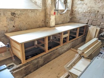

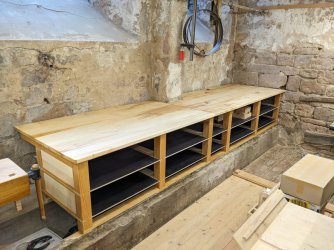

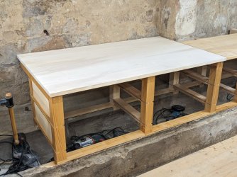

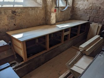

Update:
Ich hab die Platten fertig, Ausschnitt gemacht, geschliffen gefast, Oberfläche drauf und montiert. An den vorderen Längszargen ist die Platte fest verschraubt, nach hinten wird sie mit Nutklötzen gehalten und kann arbeiten.

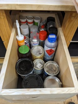

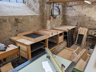

Eine Schublade ist fertig, die kurze und schmale. Da hab ich mich doch für nur eine für eine entschieden um den ganzen Chemiekram reinzupacken. Schmiermittel, Beize, Oberfläche, Leim, Bremsreiniger, Rostlöser etc. Da sind die Behältnisse teils recht hoch und ich will sie nicht legen.
Und jetzt im Moment schau ich, dass ich noch paar große zusammenschraub. Fronten müssen vertagt werden, hab ich gestern nicht mehr geschafft noch was auszuhobeln, im Kindergarten war Sommerfest... :emoji_slight_smile:
