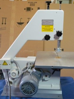

Rein äußerlich wirkt die Säge robust, obwohl sie nur 29 kg wiegt.
Nichts wackelt, nichts verwindet sich. Wenn man die Abdeckung öffnet – dazu muss man drei Rändelmuttern lösen -, sieht man auch, warum das so ist: Der Arm ist innen nicht hohl, sondern mit Verstrebungen ausgesteift.

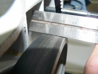

Dadurch, dass das Band über drei Rollen läuft, hat man trotz der kleinen Rollendurchmesser eine recht große Schnittbreite von 37 cm.
Die Bandagen bestehen aus Gummi und sind ganz leicht ballig geformt.

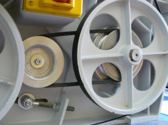

Die rechte untere Rolle wird über einen Keilriemen angetrieben, den man umlegen kann, um eine andere Bandgeschwindigkeit einzustellen.

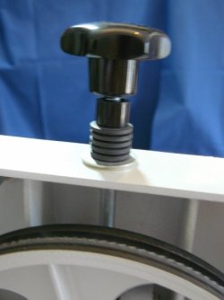

Das Handrad zum Spannen des oberen Rades befindet sich oben auf der Säge.
Eine Anzeige, wie stramm man gespannt hat, gibt es jedoch nicht.

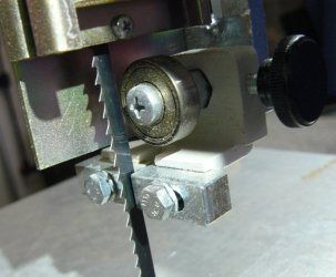

Die Bandführungen sind ganz schlicht konstruiert, funktionieren aber tadellos und sind in der Bedienung völlig unkompliziert.

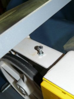

Der Tisch stand nicht ganz rechtwinklig zum Band, das lässt sich über eine Schraube, auf der der Tisch aufliegt, regulieren.

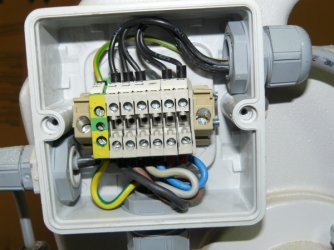

Die Elektrik ist in einem leicht zugänglichen Kästchen sehr übersichtlich angeordnet.

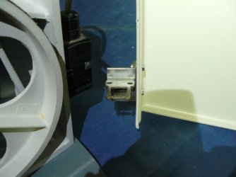

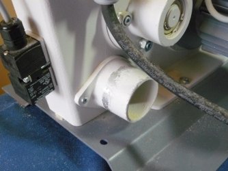

Der Anschluss für die Staubabsaugung befindet sich unten auf der „falschen“ Seite, weit weg vom Ort der Staubentstehung. Auf dem zweiten Bild ist er rechts unten zu erahnen.
Das fand ich nicht sehr überzeugend, da werde ich Hand anlegen und versuchen, das zu verbessern.

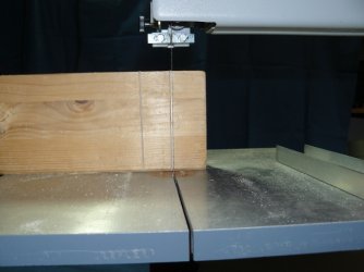

Das Probesägen habe ich ihm überlassen – schließlich ist er von uns beiden der Sägenspezialist. Er hat von einem 12 cm hohen Stück Fichte, das ich nicht abgerichtet, sondern einfach von einer gekauften (und leicht verzogenen) Bohle abgesägt hatte, einen ca 1 cm breiten Streifen abgeschnitten. Er hat auch ein paar Bilder gemacht und wird dazu hoffentlich gleich den Probesäge-Bericht übernehmen.

Ich habe tatsächlich nur ein Bild von der Schnittleistung:
Die Schnittleistung reicht Dicke. Aber ich kann mir vorstellen, dass weniger Vorschub und die schneller Stufe besser gewesen wären. Dann wäre das vielleicht noch gerade geworden. Die Bandfürhungen hatten wir bei derm Schnitt fast schon aus dem Spiel genommen, weil es mit Bandführung am Anchlag schlechter schnitt.

Die Absaugung scheint mir an der völlig falschen Stelle anzusetzen, nämlich am entferntesten Punkt vom Schnitt. Dadurch verteilt sich der Staub ganz gut in der Maschine und auch auf den Rädern. Da fände ich Bürsten nicht schlecht, die die Räder sauber halten. Aber nicht der ganze Staub landet in der Maschine, einiges auch daneben:

Wenn ich überlege, wieviel Fässer in diesem Forum schon wegen der Lagerung von Bandsägeführungen verschüttet wurden, scheint Hema ja kein Probiem damit zu haben, sogar eine Rückenrolle mit einem einfachen Kugellager laufen zu lassen. Oder täuscht das auf dem Bild?

Meine Metabo 0633 hat das auch. Wobei meine Lager....
Insgesamt hat mich die sehr einfache Führung überrascht.
Klötzchenführung mit der Einstellanleitung: Ein Papier dazwischen....
Aber gibt es in der Größe überhaupt bessere Führungen?

Die Säge von Heike hat ein bisschen mehr Schnittleistung als eine Laubsäge. Da würde nicht einmal ein völlig ahnungsloser Mitbürger wie ein Ochse gegen das Band drücken, als dass es da einer besonderen Rückenrolle bedürfte. Das weißt Du ja aber selber. Deshalb: Siehe Eingangssatz...:emoji_kissing_heart:

es funktioniert, bei Kurvenschnitten sehr sehr lange, wenn man Schubladenseiten auftrennt muß man ab und an schauen, irgendwann gräbt sich das Band in den Außenring, ist mir bei der 0633 2 Mal passiert, 4 oder 5 mal in 18 Jahren das Lager getauscht, 2 St. kosteten seinerzeit 9 DM.
Zudem braucht so eine einfache Führung wenig Platz.

Und ja, das hat Pedder ja schon geschrieben, die Rückenrolle ist nur ein Kugellager.
