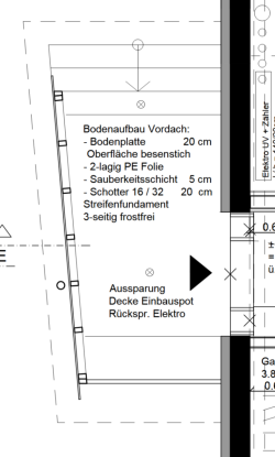

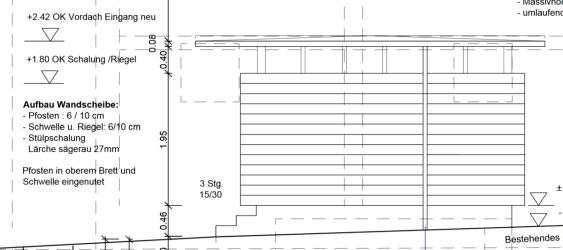

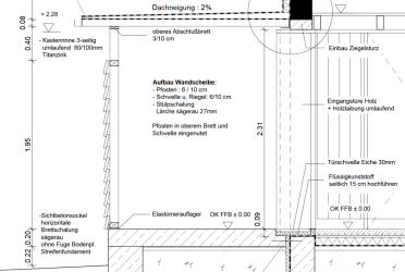

wir bauen zur Zeit eine Maschinenhalle zum Wohnhaus um und weil es mir in den Fingern juckt, möchte ich einiges beim Bau selbst machen. Unter anderem die Wand für den Vorbau unseres Eingangsbereichs.
Die relevanten Ausschnitte aus den Plänen habe ich unten angehängt. Grob gesagt: Das Material hat 10x6 cm; unten eine Schwelle, darauf 7 Pfosten, wobei die Eckpfosten aufgedoppelt sind; Zwischenrein Riegen; ganz oben ein Abschlussbrett mit den Pfosten verschraubt, das nur noch den Abstand erhalten soll. Keine Streben, weil alles noch fest mit dem Dach verbunden ist.
Geplant war die Konstruktion in 10/6 KVH zu bauen, die Pfosten in die Schwelle einzunuten usw. Ausgelegt darauf, dass eine Zimmerei das halbwegs kostengünstig und sauber fertigt. Nun möchte ich die Wand selbst bauen und habe das KVH gegen Eiche getauscht. Bei der Planung haben sich nun doch einige Fragen ergeben und hoffe hier Hilfe zu bekommen.

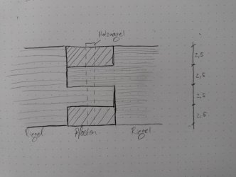

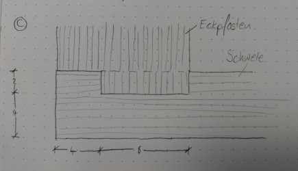

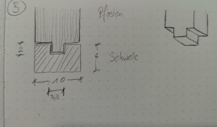

Nun muss das ja nicht heißen, dass es gar nicht möglich Zapfen und -Löcher anzufertigen. Für die drei relevanten Stellen habe ich vorhin ein paar Skizzen gemacht, die sich soweit hoffentlich selbst erklären. Könnte das so funktionieren?
Zu Pfosten/Strebe:
Ich meine, das irgendwo mal gesehen zu haben (vielleicht bei japanischen Verbindungen?). Die Zapfen habe ich dünner gemacht, damit der Pfosten durch das Zapfenloch nicht so viel Fleisch lassen muss, jetzt entspricht das Zapfenloch 1/2 der Stärke.
Zu Pfosten/Schwelle:
Könnte der Zapfen auch länger sein? Z. B. 4 cm? Oder würde die Schwelle zu sehr geschwächt?

Vielleicht wäre es per direkter Nachricht klüger, aber ich versuchs nochmal hier:
Wo siehst du ein Problem beim Holzschutz? Außen kommt eine Stülpschalung drauf, oben drauf ist ein Dach mit ausreichend Überstand.
Wo genau ist das Problem bei der Abdichtung zwischen Podest und Haus?
Und zur Expositionsklasse steht doch nichts auf dem Plan?!
Ich habe nie ein Haus gebaut und möchte auch nicht so viele bauen bis ich genug Erfahrung für mein eigenes habe. Deswegen muss ich fragen. Holzmäßig erkenne ich keinen Unsinn, von Beton habe ich keine Ahnung.

In deinem Falle würde ich die Zapfenbreite 4cm machen. Hierfür wurden an den Zimmermannswinkeln am kurzen Schenkel die Löcher hergestellt, um Zapfen anzureißen, und zwar immer von der Bundseite.
Zapfenlänge kannst 3cm machen, das Zapfenloch wird aber tiefer ausgestemmt. Ob du den Zapfen am Eckpfosten um 4 oder 5 Zentimer absetzt, ist egal.
Das Abschlussbrett verstehe ich nicht, da oben gehört ne Pfette hin, zumindest das 6/10 Holz muss nach oben. Wo du dann mit der Stülpschalung aufhörst, ist dann ja egal. Auf die Bodenplatte gehört noch ein betonierter Sockel, damit dem konstruktiven Holzschutz genüge getan ist. Für die Verankerung der Schwelle solltest Du beim Betonieren Gewindestange setzen. Bei der Verankerung mit Bolzenankern könnte Dir der Beton wegplatzen.
Ist dann der Besenstrich der Endbelag? Da wirst Du vermutlich sehr viel Staub ins Gebäude befördern.

Ich würde bei so einem kleinem Stiel keine Zapfenverbindung machen, sondern nur ein einfaches Eckblatt.
Pfosten und Rähm verschrauben.
