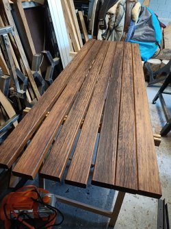

Okay... kommando zurück... Hab jetzt nach ein paar Stunden nochmal nachgesehen und das vorgefunden...
Ich habe keine Ahnung, warum der Rotstich weg ist oder überhaupt da war, aber so ist das deutlich angenehmer für meine Augen :emoji_slight_smile:

Komisch finde ich die extreme Schwarzfärbung von dem dritten Riegel von rechts. Da hätte evtl. noch etwas mehr runter gehobelt werden müssen.
Wie viele Aufträge hast du jetzt drauf?

Mir gefällt das ja, dass ich dem alten Holz seine Jahre noch ansehe ..
Also hobele ich nur runter, bis die Oberfläche wieder glatt und stabil ist.
Durch den Nass Effekt nach der Ölung verstärken sich die dunklen Stellen zu einem sehr lebendigen Kontrast.

Auf dem Bild war erst ein Auftrag drauf. Die dunkle Verfärbung ist im Holz. Ich habe soweit abgeschliffen, bis das Holz von der Oberfläche her glatt und nicht mehr weich war. Da war selbst das unbehandelte Holz nocht gleichmäßig. Mich stört es nicht, darf ruhig entsprechend aussehen.
