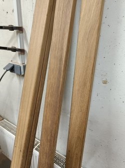

Ed-o-mat
8. Mai 2021
694
Tamm
Ist es normal, dass das so dunkel und rötlich wird? Hier mal ein Vorher nachher Bild. Nach nur einem Anstrich...
Vorher...
Nachher...
Ich hatte eigentlich auf etwas neutraleres gehofft, vor allem ohne diesen recht heftigen Rotton...
