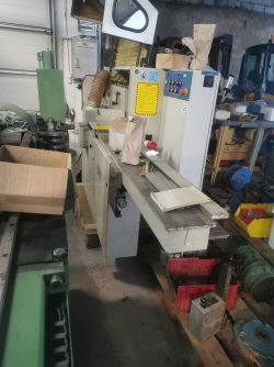

Hallo Kollegen,
Ich möchte eine gebrauchte Vierseitenhobelmaschine der Firma GERISCHER&SCHRÖDER GMBH, Modell VSH 4, kaufen. Leider gibt es im Internet fast keine Informationen darüber. Hat jemand dieses Gerät gesehen und kann es vom Kauf abraten oder empfehlen? Ich möchte mit der Maschine Werkzeughäuser und Pavillons bauen. Lohnt es sich, dieses Gerät zu kaufen oder nach einem anderen zu suchen? Wenn anders, welches? Das Budget beträgt ca. 5.000 Euro
wasmachen
6. Januar 2013
5.974
HinternDiwan
Würd mir überlegen, ob da ne Maschine mit verstellbaren Achsen ned sinnvoll wäre....
Köpfe mit Streifen würd ich mir auch ned antun.
Das Prospekt erinnert mich an SCM; die genannte Maschine kenne ich jedoch nicht. Bilder würden helfen...

ich habe die Sintex, nur das bei der die Elektrik oben sitzt und anderer Haube, ansonsten sind die baugleich. Ich habe Terminus Köpfe drinnen, sind ähnlich Tersa aufgebaut und können kleinen Profilmesser aufnehmen, aber wirklich nur kleine, also Runder max r5. Profilköpfe gehen da definitiv nicht rein, was ja laut Katalog von oben bei dieser Maschine geht. Ich würde mir mal Bilder geben lassen von den Köpfen und ohne Haube von Fügekopf Links und Dickenhobel hinten, dann kann man mehr sagen, auch den Durchmesser der Köpfe.

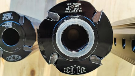

Danke für die Adresse – ich habe diese Website gesehen.
Ich würde lieber herausfinden, ob jemand von dieser Firma gehört hat. Jeder von uns hat von Leuco, Leitz, AKA usw. gehört. Über Bruck konnte ich keine Informationen von Benutzern finden.
Kurz gesagt: Wie geeignet wird eine solche Maschine für ein kleines 2-Personen-Unternehmen am Anfang sein?
Was ist beim Kauf außer dem Einschalten der Maschine und dem Starten des Mahlelements zu beachten?

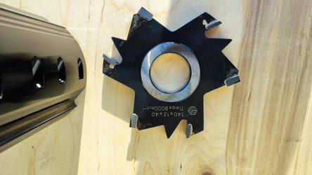

Ich habe ein Foto der in der Maschine verbauten Fräsköpfe beigefügt
Wozu dient dieser Hinterschnittfräser und wo soll er montiert werden?

Die Köpfe haben wohl die Einwegmesser und brauchen auch nicht eingestellt werden, somit geht der Wechsel reicht schnell, halt mit Innensechskantschraube.
Der Fräser sitze auf der Abrichtwelle rechts und fräst erst mal eine Kante ran, so das am Füger eine saubere Führung vorliegt und auch davor schon eine Führung ist, da ist hinterher nichts von zu sehen.

Die Bilder sind von niegelnagelneuen Köpfen.....
Ist das so?
Der 'Fügefräser' als festbestückt geht ja mal garned.... bekommt man aber gelöst.
Zum profilieren dürfte das die falsche Maschine sein. Da nimmst welche mit komplett verstellbaren Achsen.....
7.655
Den Fügefräser finde ich nicht schlecht. Da gibt es wesentlich schlechtere mit Wendeschneiden ohne Vorschneider. 3 Vorschneider sind sehr gut,
zudem muss der Fräser nur den Fügefalz fräsen. Der muss nicht super sauber sein aber die untere Kante darf nicht ausreissen. Wenn nicht die Herzkante des Holzes gefräst wird ist es problemlos. Und wenn taucht der Fräser durch die minimale Frästiefe sehr flach aus dem Holz aus.
