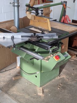

7.249
Die kleinste FKS, also Blatt am Schlitten laufend, die mir im Moment in den Sinn kommt, wäre eine Ulmia KS1. Aber ob da das FKS-Prinzip Sinn macht, sei mal dahingestellt.
Moin
Alles eine Platzfrage , sonst nichts .
Das Geld dürfte meist eher weniger das Prob sein , die ( brauchbare ) Bernardo FKS 1600 kostet ja auch schon 2000 € .

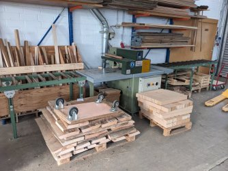

Bei den großen günstigen FKSn muss man halt auch sehen dass die in den meisten Fällen jahrzehntelang in der Schreinerei gearbeitet haben. Und nen Grund für den Verkauf gibt's auch.

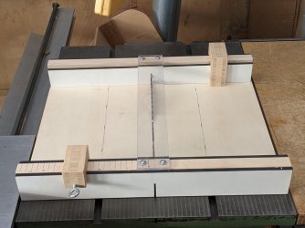

Und zu dem zweiten Teil: klar, der fette Schlitten ist totaler Käse für Kleinteile. Wurde in dem Thema, das ich in Beitrag #10 verlinkt habe, besprochen.
Auf Arbeit
Kleinteile:

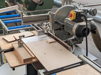

Bisschen größer:
Feinste Kappschnitte:
Grober Zuschnitt auf Länge:
