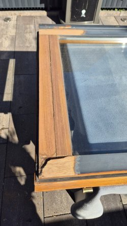

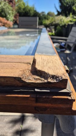

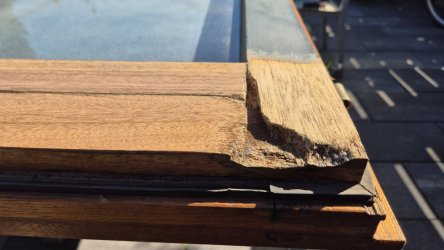

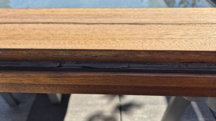

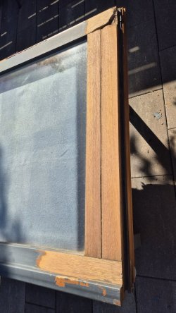

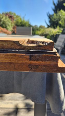

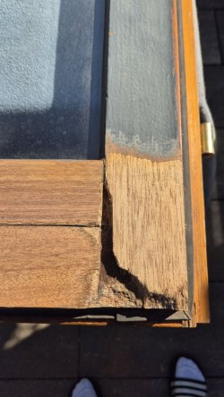

So.... Hab es jetzt endlich mal geschafft den Bereich zu schleifen und das Faule raus zu holen. Ich würde euch gerne nochmal die aktuellen Bilder zeigen.
Sagt ihr weiterhin, das stück nach oben hin zum Teil rausnehmen und neues stück einleimen, oder könnte man es auch mit Kit auffüllen?
Wetterschenkel kommt natürlich später dran.
Danke euch

Hallo, ich habe das mal in ähnlicher Weise wie Ingo in ähnlicher Vorgehensweise gemacht. Da ich sowas noch nicht gemacht habe einigten wir uns das die Abrechnung nach Aufwand berechnet wird. Kunde war die ganze Zeit dabei und ich war froh das es nach Aufwand ging. Gebraucht habe ich 7 std. Als ich die Rechnung brachte war der Kunde Positiv überrascht über den Preis.Berechnet hatte ich 400€ zzgl.MwSt. Eine neue 2 flg./Balkontüre hätte inkl. dem ganze Dreck ohne Nebenarbeiten und ohne evtl. Malerarbeiten ca.1800-2200€ gekostet
Gruss
11.703
bei dem nun gezeigten Schadbild könnte man auch mit Care Repaire Zweikomponenten-Reparaturmasse arbeiten. Da gibt es auch Anwendungsfilme im Netz.
Irgendeinen Kitt sicher nicht.
TischlerTheo
21. Februar 2012
447
Niederrhein
........KFZ 2-k Spachtel hat sich bei uns gut bewährt, aber möglichst viel Volumen mit beständigem
Fensterholz füllen.
Hallo Magmog,
der wird aber steinhart und ist für diese Arbeiten nicht zugelassen. Der Ponal Duo ist vom Hersteller für die Reparatur von Brüstungsfugen freigegeben. Er bleibt etwas weicher als Autospachtel und lässt sich auch gut hobeln.
Grüße Theo

Euch erstmal nochmals vielen Dank.
Ich denke ich versuche es dann doch selbst. Habe ja 3 super Möglichkeiten genannt bekommen von euch:
1. Stück Meranti passend zurichten und mit Ponal Duo einkleben und die restlichen Spalte damit verspachteln.
2. Mit Care Repaire Zweikomponenten-Reparaturmasse arbeiten.
3. KFZ 2-k Spachtel hat sich bei uns gut bewährt, aber möglichst viel Volumen mit beständigem
Fensterholz füllen.
Ich durchdenke mal die 3 Möglichkeiten und entscheide dann....

Ok super. Dann werde ich es so machen. Noch 2, vielleicht für Kenner "doofe" fragen.
Gibt es bei dem Ponal Duo verschiedene Sorten?
Muss es unbedingt Meranti sein? Wenn es mich optisch nicht stört, könnt ich auch ein anderes wetterfestes Holz nehmen?
16.265
Hallo Magmog,
Grüße Theo
....kann ich nach vielen Anwendungen, wie auch dieser, nicht bestätigen,
Autoblech ist auch elastisch und arbeitet im Kontext mit den Temperaturen ebenfalls.
TischlerTheo
21. Februar 2012
447
Niederrhein
Ponal Duo gibt es nur in einer Sorte. Farbton ist änlich Fichte/Kiefer, evtl. mit Farbkonzentrat abtönen.
Holzart ist egal, kannst auch Fichte/Tanne, Kiefer, Eiche...nehmen
