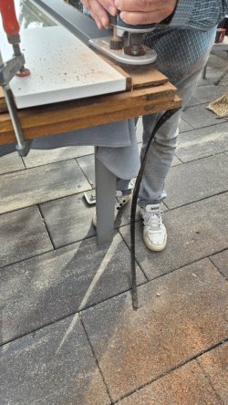

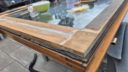

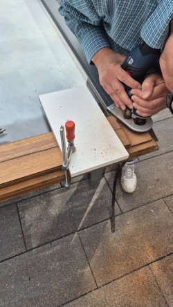

Ok danke euch nochmal. Hier ein paar eindrücken der Arbeit
7.693
Das sieht doch nach einem sinnvollen Aufwand-Nutzen-Verhältnis aus.
Ich hatte deine Bilder nicht mehr im Kopf. Dein altes Holz sieht eher lasiert aus?!?
