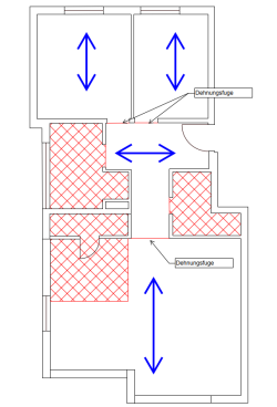

Es gibt noch ein anderes Thema. Beide kürzliche verlegte Klickparkette mussten immer wieder mit Schlagklotz und Hammer die letzten 1-2 Zehntel ausgetrieben werden. Zwischen Wand und erster Reihe hatten wir Distanzklötze. Die saßen hinterher bombenfest. Wenn du jetzt in der Mitte anfängst, hast du kein Widerlager für die Hammerschläge :emoji_frowning2: Da kommt also eins zu andern.
Jetzt mal andersrum:
Wenn man Dehnfugen hat, sieht die Welt anders aus. Man muss zwar immer noch sehr genau messen, damit das passt. Aber so etwa 5mm Versatz fallen da nicht auf.
Und ich kenne es so, dass in der Hauptblickrichtung nicht die lange Linie sein soll. weil da Fehler stärker auffallen. Also wenn man den Flur entlang schaut, sollten die Bretter nicht so liegen, wie jetzt eingezeichtet, sondern um 90grd gedreht. Dann fällt auch eine Dehnungsfuge (die es in dem Bereich bestimmt geben wird), weniger auf.

Vielen Dank. Also, so was meinst du?
Wie kann man die Dehnungsfugen am besten ausführen? Die Leisten sind OK aber relativ auffällig.
Die bestehenden Dehnungsfugen im Estrich (die tiefen) muss ich sowieso übernehmen.

Ohne Gewähr würde ich in die 11m keine Dehnungsfuge im Raum setzen weil es einfach Scheisse aussieht. Ich hab 9,5m durch 3 Räume gezogen und kein Problem. Mit nur 11mm Fertigparkett. Den habe ich aber auch verleimt. Und zwar nicht im Klicksystem sondern oben
an der Nutzschicht. Im klicksystem ist oft genug Platz so das er dort nicht wirken kann und sich in die Lufträume setzt.
Ich würde aber darüber nachdenken in 1,3+6 die Verlegerichtung zu ändern. Aus Gefühl heraus denke ich das die 11m besser als Längsfuge gelegt werden sollten. Für schmale Räume ist es aus optischen Gründen eh besser sonst betonst Du das Schmale noch zusätzlich. Fugen dann an den Türen. Und definitiv schwimmend, damit sich der Boden auch dehnen kann.

Gemäss den Angaben des Parkettherstellers muss ab einer Länge von 20 m eine Dehnungsfuge ausgeführt werden.
Abhängig davon, denke ich, müssen die bestehenden tiefen Dehnungsfugen im Estrich übernommen werden.
Mir scheint es besser, wenn das Parkett in einer Richtung in der ganzen Wohnung verlegt wird. Besonders bei dem Feld 3, wobei die Fläche ganz schmall ist.
Wenn Du schwimmend verlegst ist die Dehnungsfuge egal. Wenn Du klebst, sollte definitiv die des Estriches übernommen werden.
Das mit der Verlegerichtung ist inzw. Geschmackssache. Es gibt beim tapezieren die Regel vom Fenster in den Raum zu zu tapezieren wenn man nicht auf Stoss tapeziert. (Warum auch immer einer das machen sollte) Sinn der Sache ist, das der überstehende Falz keinen Schatten wirft. Bei heutigen Klickparkett sehe ich diese Notwendigkeit aber nicht. Ein schmaler Raum jedoch sollte nicht durch Längsverlegung der Dielen optisch noch schmaler gemacht werden. IMHO.
Ich denke aber auch das Du gem. Deiner letzten Zeichnung alles in Nord/Süd-Richtung verlegen kannst. Die Dehnungsfugen würde ich so setzen,unter dem Türblatt. Und wie gesagt,würde ich schwimmend verlegen. Auch wenn das Parkett mal raus soll/muss. Verklebtes parkett zu entfernen ist schon Arbeit. Dann hast Du noch die Kleberbatzen die evtl. weggefräst werden müssen....Nee das willst Du nicht. :emoji_wink:

Vielen Dank. Ich habe keine Bedenken bzgl. der schwimmenden Verlegung. Ist für mich als Heimwerker einfacher und kann später ohne Sauereie ausgebaut werden. Energetisch sehe ich auch kein Nachteil. Ich habe nur Bedenken wegen Stabilität des Fertigparketts (Fugenbildung) und nur deswegen würde ich lieber kleben (besonders da wir eine FBH haben). Auf der anderen Seite, das Fertigparkett ist mit einem Click-System versehen, also das sollte schon halten, auch ohne Kleber.
Übrigens laufen wir in der Wohnung in Socken, nicht Stiefeln... Und Fläche ohne Fugen sieht einfach viel schöner für uns aus.
