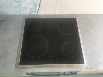

Heute wurde bei mir ein neues Kochfeld eingebaut. Leider ist es ein paar mm kleiner als das Alte und dort wo das alte Kochfeld aufgelegten war, gibt es jetzt hässliche Verfärbungen. Ich dachte erst, dass es alte Kleberreste sind, aber ganz vorsichtiges Kratzen mit einem scharfen Stechbeitel brachte keine Verbesserung.
Hat jemand eine Idee, wie ich diese Verfärbungen kaschieren kann. Leider ist es nicht möglich das Kochfeld weiter zu verschieben.

das ist doch eine Kunststoffoberfläche, also Dekorplatte. Da lässt sich m.E. nichts machen.

Das mit dem Klarlack habe ich mir auch schon überlegt, wenn man es nass macht, dann ist die Verfärbung nämlich kaum zu sehen. hat jemand eine Empfehlung, welchen Klarlack man am besten nimmt
21.135
König Ansatzlos Plus im passenden Glanzgrad. Ist als NC Lack zwar nicht sooo kratzfest und "hart" aber recht gut zu verarbeiten.
Und lieber mehrfach DÜNN aufsprühen als zu dick. Mehrfach heißt hier durchaus >5 Durchgänge. Trocknet sehr zügig.
Fläche vorher mit Aceton reinigen / entfetten.
