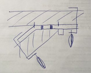

Erst alles an jeder Stelle mit mind 2 Schrauben verschrauben, dann die Schrauben nach und nach durch Dübel ersetzen.
Auch mit Schablonen funktioniert das in der Regel gut, wenn man sie auf beiden Werkstücken genau positionieren und gut fixieren kann. Hier würde ich sie zB so konstruieren. Ich habe beide Werkstücke in eine Skizze gepackt. Und dann noch wie immer mein „Lieblingstipp“: nach der ersten Bohrung trocken einen Dübel einstecken, der fixiert die Schablone für die nächste Bohrung zusätzlich. Nach der zweiten Bohrung noch einen Dübel einsetzen usw.

Nicht senkrecht zur Oberfläche … Ich denke, Du willst die Dübel im „Schrägholz“ parallel zur Faser. Dann bist Du aber im anderen Holz schräg zur Faser. Da gewinnst Du meiner Ansicht nach nicht viel.
Dafür sehe ich nur die Möglichkeit, die Dübel nach dem Zusammenbau einzusetzen. Dafür müsstest Du aber komplett durch das eine Holz, um achsparallel in der Schrägfläche des Schrägholzes zu „landen“.
Schablonen mit 45-Grad-Führungen stelle ich mir (weil noch nie gemacht) schwierig vor, weil es ja den Versatz von der einen Seite (Oberseite) zur anderen (Unterseite) gibt. Die müsste „irgendwie anders“ aufgelegt werden. Ev immer mit der gleichen Seite „unten“ oder um den Versatz unten/oben verschoben. Ob das funktioniert … keine Ahnung bzw das müsste ich mal durchspielen …

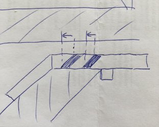

Ich hab - mal wieder :emoji_wink: - gezeichnet. Die Schablone müsste auf dem oberen Werkstück um den Betrag des Versatzes (Pfeil) verschoben werden. Zumindest theoretisch …
11.308
Ansonsten wird das nur mit standardisiertem Einspannen und standardisierter Führung des Bohrers funktionieren. Frage an die Besitzer einer solchen (zB @IngoS) : ginge das ev mit einer Langloch-Bohreinrichtung?
Rainer
Mit Langlochbohrmaschine ist das einfach. Die schräge Schnittfläche an den Anschlag legen und Bohren. So liegen die Dübel dann genau richtig.
