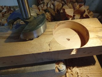

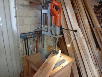

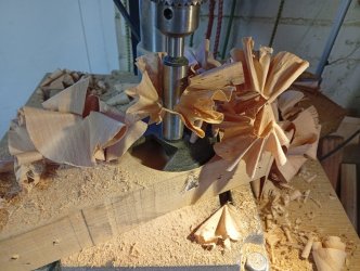

11.817
meinen Bosch Bohrständer mit der Fein Spatengriff Zweigangbohrmaschine. Seit Jahrzehnten bei mir im Betrieb.
Hier mit 90mm Forstnerbohrer in Buche.
Diese Kombi plus meiner Langlochbohrmaschine und Akkuschrauber reicht für alles.
