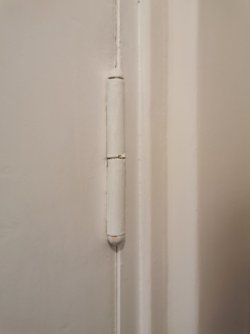

Mach doch mal ein Bild von den Bändern. Vielleicht geht es ja auch einfacher.

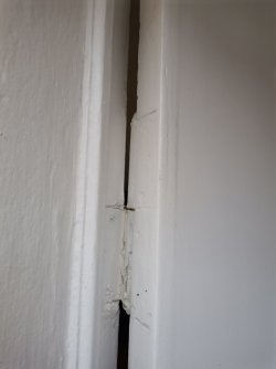

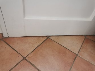

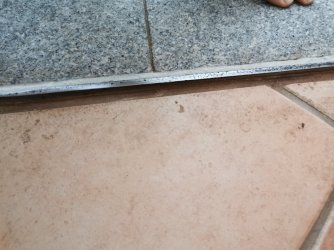

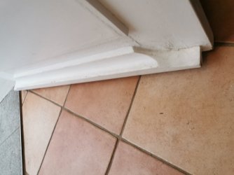

kai_p
20. Mai 2025
6
Die schleifende(n) Stelle(n) sind an dem Metallprofil an der Türschwelle und der vorderen "Struktur" der Tür, wobei es nun zunächst geht (aber ich natürlich nur minimal Antrag hatte, nicht 5-6mm). Nicht wundern, die Türschwelle ist so flächig von Hand poliert und nicht vom Schleifen mit der Tür..
Aber dann warte ich erstmal ab und hänge ansonsten die Tür aus (wobei ich dazu noch 1-2 Personen brauche bei dem Gewicht..) und bearbeite es sauber.
IMG_20251213_153622.jpg IMG_20251213_153557.jpg IMG_20251213_153609.jpg IMG_20251213_155418.jpg
11.789
Tür auf machen, vom Spaten das Blatt unter das Türblatt schieben, die Tür mit beiden Händen halten und mit einem Fuß gefühlvoll auf den Spatenstiel treten und so die Tür aus den Angeln heben. Geht allein, ist zu zweit aber einfacher.
11.789
noch ne Vereinfachung. Die Tür durch Unterlegen von Fitschenringen anheben, wenn oben im Falz noch genug Platz ist. Dann brauchst du unten an der Tür nichts abzuhobeln.

Falls die Tür Schlagregen abbekommt, würd ich unterseits etwas schräg anhobeln, zwecks Abtropfkante.
