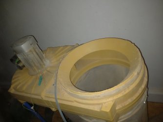

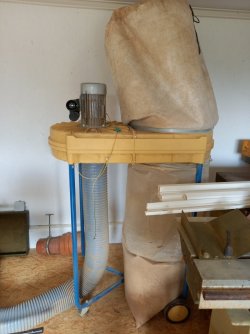

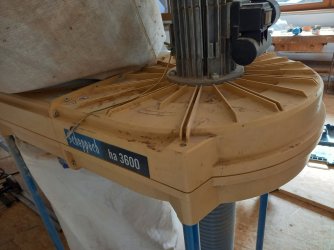

ich bin aktuell noch im Aufbau meiner Holzwerkstatt.
Momentan sinniere ich über den Verlauf der Absaugrohre.
Ich habe folgende Absauganlage: Scheppach HA3600. (siehe Bilder)
Die Rohre sollen hauptsächlich an der Decke der Werkstatt entlanglaufen. Bei der Absauganlage geht der Anschluß allerdings nach unten heraus.
Jetzt ist meine Überlegung, ob man das ganze System umdrehen kann? Dazu würde ich den ganzen gelben Kasten umdrehen. Also Schlauchanschluß oben und Motor unten. Hat der Motor damit ein Problem?
Filter und Auffangsack werden natürlich nicht mit gedreht. :emoji_wink: Der Filter würde allerdings durch einen Faltenfilter ersetzt.
Also geht das prinzipiell, oder gibt es da Bedenken? Hat das schonmal wer gemacht?

Bei großen Profimehrsackanlagen hängt der Motor auch unten, da hat er aber in der Regel 400V.
Deiner läuft mit 230V und dann fliegen die Späne nicht mehr in die richtige Richtung.
Ob man einen 230V in die andere Richtung laufen lassen kann, kann Ich nicht sagen.

Die Späne fliegen nicht mehr in die richtige Richtung?
Da bin ich mir nicht so sicher.
Der Motor bleibt in dem gelben Kasten so eingebaut wie er ist, damit ändert sich ja die Luftführung nicht. Der Kasten wird samt Motor mitgedreht. Ich baue einmal den Filtersack ab und schaue nach, wie und wo die Späne ausgeworfen werden.
Ich hatte eher Bedenken, dass der Motor Späne evtl. abbekommt, weil er dann unten ist.

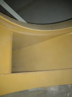

Ich hab gestern Abend den Sack abgenommen, um mal die Luftführung beurteilen zu können.
Das Lüfterrad bläst seitlich in den Auffangbehälter.
Damit weniger Späne nach oben in den Filter gelangen, ist der Kunststoff oben ausgestellt. Er kragt dort nach innen, wir ein kleines Dach
Wenn ich das Ganze jetzt umdrehe, fehlt dieser Schutz und in der Auskragung sammeln sich Späne. Ich müsste also die Auskragung wegschneiden und oben wieder anbasteln.
Das ist mir dann tatsächlich zu viel Aufwand.

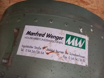

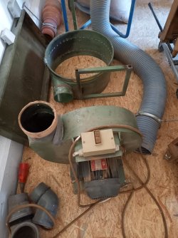

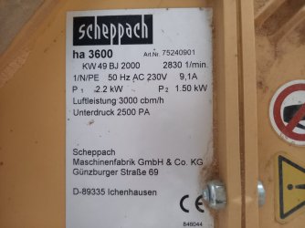

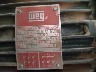

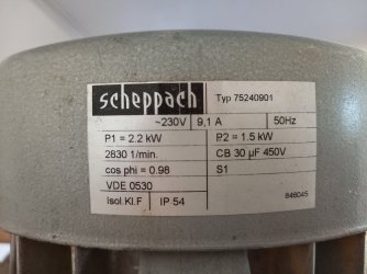

Hier die Daten zu den beiden Absaugungen.
Absaugung 1: Scheppach HA3600, 150er Anschluß
Absaugung 2: WEG 90S, 100er Anschluß
Vlt könnt ihr anhand der Daten einschätzen, was mehr Sinn macht.
Die 2. hat einen kleineren Anschluß und weniger Leistung. Ändert der Drehstrommotor was an der Effektivität? Und die hätte auch ein Lüfterrad aus Metall.
Schöne Grüße
