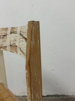

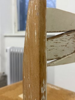

Liebe Woodworker,
ich bin hobby-woodworker und habe einen Stuhl auf dem Flohmarkt gekauft den ich gerne erneuern bzw. reparieren würde.
Auf den angehängten Bildern seht ihr einen Teil des Holzstuhles, er soll noch komplett geschliffen werden.
Da ich eine fehlende Verbindung gerne im original Holz (oder sehr ähnlichem Holz) ersetzen würde, möchte ich euch bitten mir zu sagen um welches Holz es sich handeln könnte.
Wär euch sehr dankbar für einen Tipp.
VG

Und wie sieht es mit feucht gewordener angegammelter Buche aus? Für Eiche ist es mir zu wenig gezeichnet und zu gleichmäßig gemasert? Die Idee mit der Rinde finde ich Klasse. Ulli

Sorry, hier noch Mal in etwas besserer Auflösung! :emoji_wink:

Schwer zu sagen. Ein offenporiges Holz wie Eiche, Esche, oder Rüster ist es nicht. Ein Nadelholz wie Fichte oder Kiefer auch nicht. Buche ist sicher das am meisten verwendete Holz für Stühle, aber am Bild nicht einwandfrei zu deklarieren.
Ein Bild das ganzen Stuhls könnte helfen. Durch die Form lässt sich manchmal auf Hersteller und Holzart schließen.
LG Gerhard

ich halte es für angebracht, die Oberflächen durch schleifen etwas aufzubereiten
und dann von breiteren Stücken wie den Rückenlehnen Bilder einzustellen.
So wie jetzt muss man vom verschmutzten Stöckchen auf den Baum schließen.

Koennen wir uns auf "Busche" einigen?
Würde auch ganz klar für Buche stimmen.
Was sonst... :emoji_wink:
Den Holm in Bild 1 rate ich auch als Buche. Aber die Rueckenlehne koennte etwas ganz anderes sein.
Vielleicht hat die originale Verbindung versagt (und fehlt jetzt) weil schon urspruenglich nicht das tauglichste Holz verwendet wurde?
In dem Fall nimmst Du lieber etwas anderes!
