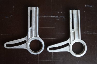

Ich wärme diesen Thread mal auf. Habe inzwischen auch eine KS1 und bräuchte nur einen Halter für den Spaltkeil; der meine ist ausgeleiert und hat Spiel. Ich schätze den muss ich mir fräsen lassen. Hat das zufällig schon mal jemand gemacht und die entsprechende Datei vorrätig? Ich würde auch was zahlen.

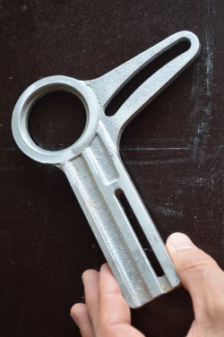

Hier ein Foto:
Er hat nach links und rechts Spiel, so dass der Spaltkeil mehrere Millimeter seitlich wackelt - etwas mehr nach links als nach rechts - und deshalb das Holz leicht nach links führt. Ich kenne das von keiner Kreissäge.
Habe das ganze Problem samt Fotos ausführlich bereits hier beschrieben:
https://www.woodworking.de/viewtopic.php?t=16266
Es ist übrigens NICHT die Fixierung, die sitzt fest. Der Halter ist wirklich ausgeschlagen/ausgeleiert.

Habe vorgestern einen neuen Spaltkeilhalter von Ulmer HWS erhalten! (stolzer Preis: 150€)
Der Inhaber Herr Gnann hat nach eigener Aussage die Firma im August ’23 aufgelöst und vertreibt noch restliche Teile. Anbauteile wie Tischverbreiterungen für die KS1 hat er aber nicht mehr! Ich habe noch eine Y-Verzweigung für das Absaugrohr dazu geschenkt bekommen.
