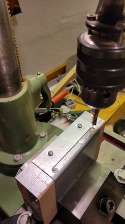

Leider habe ich zur Zeit sehr wenig Zeit fürs Hobby, aber ich habe inzwischen das Kugelführungsblech angefertigt - Nochmals GANZ HERZLICHEN DANK an @Horz! für die detaillierten Infos und Fotos dazu!
Ich habe mir dazu einen passenden Holzklotz gesägt, die Kanten angefast, und das Blech dann um den Klotz gebogen. Die Schenkel habe ich vorerst länger gelassen und das Blech dann mit jeweils zwei Schrauben auf den Klotz geschraubt. Dann mit einem 8 mm Fräser die "Langlöcher" gefräst und anschließend mit einem 4 mm Fräser das Blech auf Fertigmaß "abgestochen".

Freut mich, dass es geklappt hat. Das sieht nach einem sehr gelungenen Nachbau aus.
Wie hast du das gefräst? Mit einer Oberfräse für Holzbearbeitung wird das ja nicht gehen, da es wahrscheinlich ein Edelstahlblech ist. Oder doch?

Ich habe zwar schon mal gehört, dass man mit den Holzfräsern und Oberfräse angeblich auch Metall(Blech) fräsen kann - das würde ich aber mir und meinem Material nicht antun wollen.
Ich habe das an einer kleinen Fräsmaschine gemacht, zusammen mit einem für Metall passenden Fräser. Material ist Stahlblech 0,70 mm. Im Foto sieht man auch die Befestigung am Klotz vor dem finalen Abstechen. So kann man mit jeweils 0,2-0,3 mm Zustellung das entspannt in ein paar Vorgängen fräsen.
