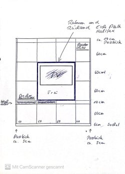

ich arbeite gerade an einer Anbauwand (Ikea Metod). Hier gibt es eine Nische (ca. 120x120cm). Diese Nische wird an der Rückwand durch eine Spanplatte mit Eichenfurnier (19mm) stark ausgekleidet. Daran soll ein TV Hänger (43 Zoll ca. 11-12kg).
Macht es hier Sinn hinter die Rückwand (Luft bis zu eigentlichen Wand 3-5cm) noch Holz zu verschrauben und die TV Halterung bis in dieses zu befestigen? Die Halterung hat in Summe 5 Schraubmöglichkeiten oder reicht es diese einfach in der Spanplatte zu verschreiben, also mit bspw. 3-5 x 3,5-5,0 x 20mm Schrauben…Gesamtgewicht Tv und Halterung maximal 12-13kg. Alternativ könnte man auch durch bohren und mit Gewindeschrauben plus Unterlegscheibe und Mutter an der Rückseite arbeiten.

Die Halterung ist starr, ist eine Ultra flache von Vogel.
Die Spanplatte werde ich entweder mit einer Unterkonstruktion an der Wand oder (aktuell mein Favorit) mit Vorlattung, die man final nicht sehen wird hinten an den Korpus befestigen. Zusätzlich steht die Platte auf 10cm starken Holzbalken, sieht man auch nicht.
Also die Platte kann nicht kippen oder so.
Die Ikea Metod Korpusse sind untereinander verschraubt und jeweils links bzw. rechts an der Wand verschraubt.
Deswegen könnte ich ja dort wo die Halterung ist hinter der Spanplatte noch Holzlatten verschrauben und bis dort die Halterung hineinschrauben oder eben auch mit Gewindeschrauben durch schrauben und hinter mit Scheiben und Muttern befestigen.

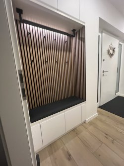

Das habe ich letztes gebaut, so soll es vom Prinzip werden.
Unten noch eine Skizze zur besseren Vorstellung.
